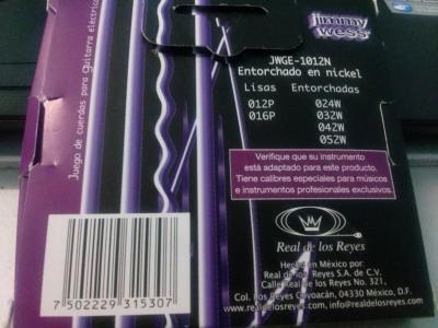

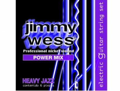

Hola! tengo una duda acerca de estas cuerdas (Heavy Jazz 012 - 052)
pasa que tengo la guitarra afinada en Re (D-G-C-F-A-D) y noto las cuerdas bastante tensas, quisiera saber si podría afinarla en la standard (E A D G B E)
sin que las cuerdas revienten, la guitarra es una stratocaster, pero también tengo una sg, en cual quedarían mejor esas cuerdas?

Si ya las notas tensas, cuando afines en standard van a estar duras de pelotas. Las cuerdas no tendrian por qué romperse, pero seguramente tengas que ajustar por el cambio de tension.

Tal cual... las cuerdas no van a reventar, pero la guitarra... reajustada enterita
