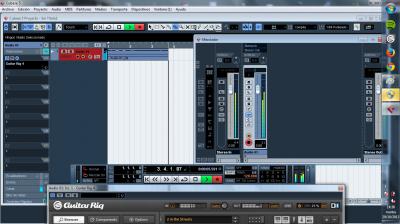

Pongo una captura de pantalla, en ese momento estoy tocando una nota fuerte con una guitarra
index.php?controller=forum&action=view_attachment&attachment_id=52574
A ver si os da una pista de lo que me puede pasar...
Tormenta
por el 29/10/2013
Buenas Gui113:
Pues yo veo que si que te esta grabando, el bajo, ya que veo la longitud de onda en tu pista estereo. Ahora haz lo siguiente, selecciona esa pista y vete en la barra de herramientas de arriba del cubase a Audio/proceso/mormalizar y dale a OK, verás como aumenta la longitude onda. No obstante te diría que para el bajo crees una pista mono y no estereo.
