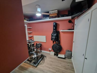

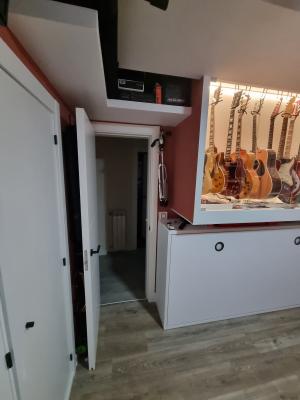

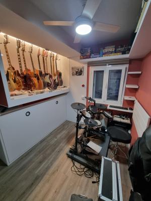

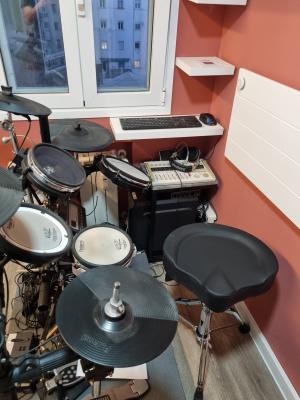

Hola foreros. Abro este hilo para compartir un Proyecto que he realizado en casa y animaros a compartir proyectos parecidos y/o resolver dudas.
Es una habitación de 3x3 donde he sustituido una litera por una cama abatible y arriba he montado una espacio para los instrumentos y parefernalia variada. Aprovechando la reforma de la casa he sustituido toda la electricidad metiendo circuitos independientes para el cuarto y aprovechando la estructura de pladur de techo y paredes cree una jaula de faraday eliminando 100 % los ruidos de masa. Techo y paredes aislados, puerta ,ventana y armario acustico.
Apretados cabemos 4.
Todo va a mesa y a cascos inalámbricos . No usamos amplis, todo con emuladores.

#2 Gracias Marcelo. La verdad que tenía un problema serio con el ruido de masa. Probé de todo y nada. Ahora solucionado. Lo del vecino de arriba con el ruido de la batera...de momento no ha bajado veremos al ensayar con voces. Y lo de la acumulación de guitarras tb ha sido un punto tenerlas a mano...

#3 Quizás ya metido en el fregao de la reforma, habría sido una posibilidad insonorizar… no se si aún estarías a tiempo de tratar de insonorizar de alguna forma que no suponga mucho lío…

#2 Si, claro está todo aislado por el método masa muelle. Techo con silent blocks , lana de roca y Sandwich de 2 placas de pladur con lámina acústica en paredes y techo y una MAD 2 encima de plaston más una lámina antimpacto de 10 mm antes de tarima.
La batera lleva además un sándwich de varias capas de aislamiento y madera y al suelo con silents.

#6 Pues entonces no creo que tengas problemas cuando ensayéis voces salvo que lo hagáis a las 4 de la mañana… 😅
