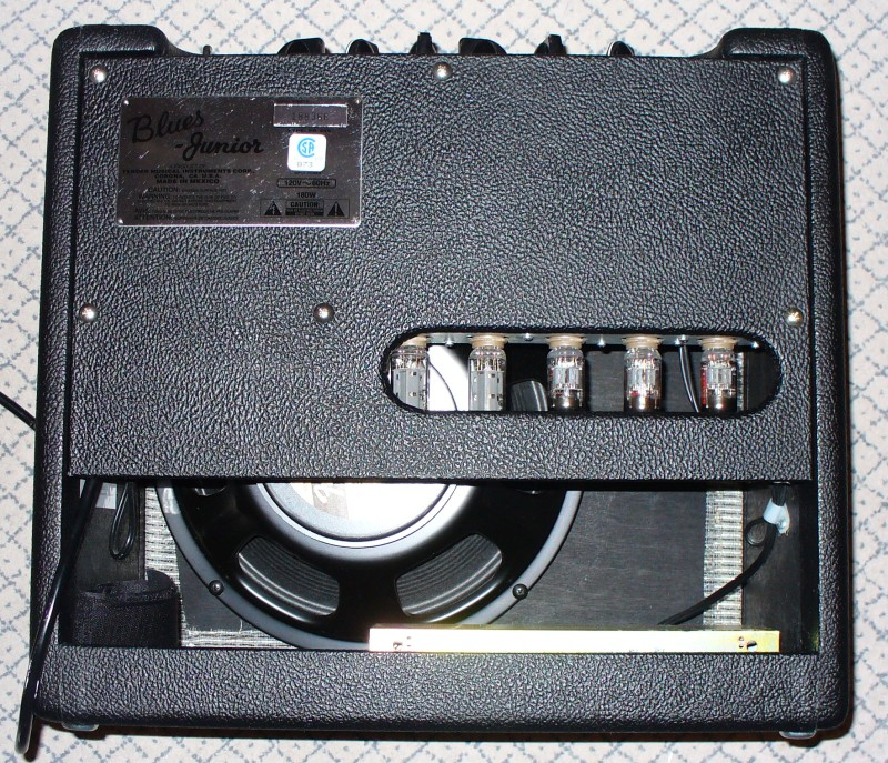

Hola, quiero cambiar la 12ax7 por una 12ay7 en la posición V1 de mi fender blues junior, pero no tengo claro cuál es la que tengo que cambiar, la más alejada de las válvulas de potencia o la más cercana...
Agradecería que alguien me echase una mano...

le das la vuelta al amp y si miras el culo de frente es la que está a la derecha del todo :brindis:
con eso vas a domar un poco la chicha del ampli pero ojo que en limpio puede sonar un poco más fofo/fino. metiendo drive probablemente suelte menos tralla, no lo he probado pero no es una idea descabellada

bueno, la cosa es que toco limpio limpísimo (bueno, con algún overdrive suave y fuzz de vez en cuando), el ampli me parece un poquito bronco comparado con un superchamp XD que tengo, que me encanta... en el superchamp tengo puesta la 12ay7, así que a probar cómo le pega al Blues Junior no pierdo nada, si no mola, de vuelta al Superchampi...
Muchas gracias, compañero, ya la cambio a tiro cierto...
