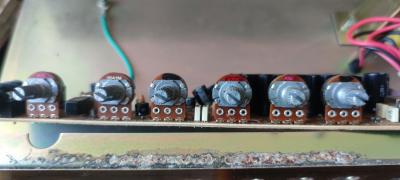

Hola que medida de potenciometros recomiendan poner en el gain.
Reemplace un potenciometro lineal 20k en el gain de un marshall Lead 12 y empieza a distorsionar en el nivel 7. Mejorara si pongo un pote logaritmico? podria ayudar a que la distorción comience del nivel 1 en el gain?
Vi un Marshall mg15cd que trae en el gain un pote logaritmico 05a1m en el gain y la distorción comienza
a notarce desde el nivel uno. (Adjunto foto)
