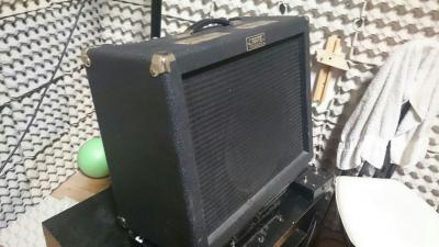

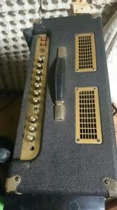

Muy buenas.
Queria pediros opinion para un cambio ya que no encuentro casi informacion del ampli en cuestion.
Tengo un MARSHALL JMC 900 hi gain dual reverb de 100W... y me gusta tocar blues!!!, es decir, que hacer que cruja ese ampli es poco menos que imposible a volumenes humanos. Por eso he optado por cambiarlo...
Me han ofrecido una CRATE club vintage 30 made in USA, de los antiguos.
De primero me echa para atras que es solo 1x12, que no encuentro nada de precios de este ampli... y la marca, Crate, que me recuerda mas a distorsion chicharrera que a otra cosa!
Alguno lo conoce, veis justo el cambiarlo a pelo?
Muchas gracias, os dejo algunas fotos que me han mandado.

Yo, hace muchos años serían 1996 tuve un Club 50. Era un cabezal junto con una pantalla de 4x10.
El canal limpio sonaba bastante bien. Muy rollo Vender. Pero el saturado era... Bastante pobre. Necesitabas pedales para darle algo de carácter.
No era para hacer metal ni nada por el estilo y para hacer blues o rock era... No se. Le faltaba algo.
El lazo de efectos tenia una sola entrada estéreo por lo que necesitabas hacerte un cable tipo "y".
La verdad es que cambié el ampli por un jcm 800 y no había color.

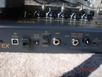

Muy buenas, pues he comprado un cable en Y tal como me decias.
Mi pedalera por detras solo tiene un input, y un Out ( para cascos )
y algo no me cuadra, si la pongo con los dos machos mono en cada salida ( input y Out ), y el otro extremo estereo a la entrada del lazo de efectos....lo único que se oye es un acople constante, imposible tocar.
Adjunto foto
sonical
por el 06/05/2015
Es que tu pedalera es la Tonelab EX, no la LE como decías en el mensaje anterior. Por eso te decía que la enchufaras así. Ya lo siento.
Creó que en tu caso debes de enchufar la guitarra a la pedalera y de la salida de la pedalera a uno de los machos mono del cable(no se a cual) y luego el macho estéreo del cable a la entrada de lazo de efectos del amplificador.
