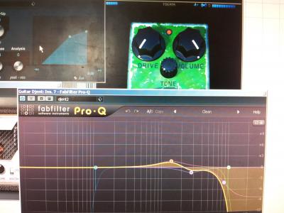

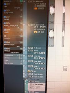

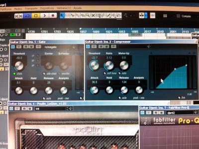

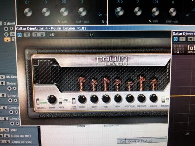

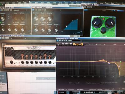

Mira mejor, como una imagen vale mas que mil palabras... aqui subo las imagenes de los plugins usados, todos en una pista estereo de grupo, donde van las guitarras (aunque lo podeis usar directamente en la pista mono de la guitarra)
El impulso usado es del pack de impulsos nº6 de David Fau (Bestplugins), de su canal de youtube se puede descargar ------>
http://www.youtube.com/watch?v=IhnIGKP8uBc
El impulso usado es el de Periphery.
Y poco mas la verdad, si teneis alguna duda no dudeis en preguntar!
Un saludo!
Ah! y el ultimo plugin, el Spazial, la verdad que no vale de mucho... lo uso porque en vez de panear al 100% a cada lado, con eso se queda en un 85% aproximadamente, que me gusta mas que el 100%. Pero no es imprescindible, solo que a mi me gusta ese toque de que suene algo de guitarra por el altavoz contrario.
