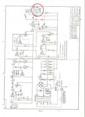

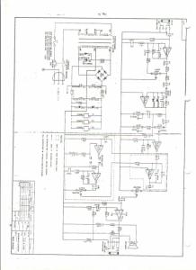

Hola compañeros,
Estoy buscando la manera de cortar con un swith solo la corriente que hace funcionar la etapa de un park g10 y disponer del previo.
En salida de auriculares esta estropeado algo y cuando metes un jack no corta y ademas se acopla un ruido.
A ver si alguien me puede echar un cable, gracias de antemano!

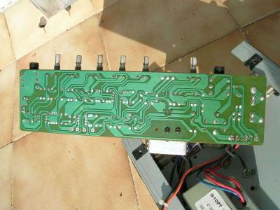

El pcb

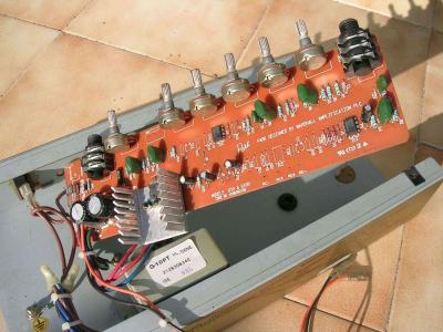

otra
Tonyguitar
Lo mas facil es poner un swich, un interruptor que permita desactivar el atlavoz como te puse en el esquema.
El problema que tiene ese ampli es que lleva un jack con varias conexiones de conexion y desconexion y cuando tu metes el jack de auriculares no te esta desactivando correctamente el altavoz y por eso te hace ruidos, estoy casi seguro que es eso.
