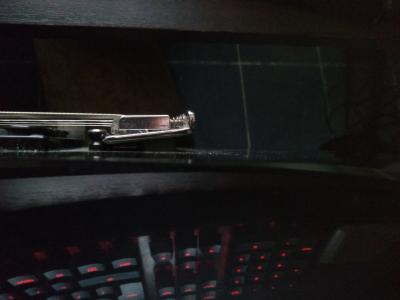

compre una cort x2 y el puente esta medio levantado, afecta el sonido?Toco metal con esta guitarra mas que nada

Es normal :D
Si no usas la palanca, puedes agregar un muelle extra, y apretarlos hasta que esa porción del puente descanse directamente en la madera.
Te ayudará a estabilizar la afinación.
