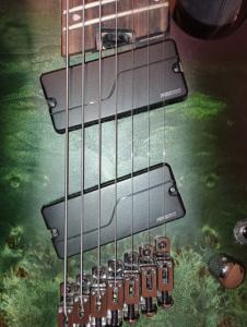

Buenas a todos,
Os comento un problema que estoy teniendo con mi guitarra Cort kx507ms de 7 cuerdas, multiescala con pastillas activas fishman fluence modern.
La guitarra tiene sistema push/pull para usar las pastillas en modo humbucker o single coil.
El problema que me encuentro es que en single coil la pastilla del puente recoge el sonido de la primera cuerda (la más fina) con menor intensidad que el resto. La del mastil lo recoge sin problemas.
En humbucker supongo que como usa la doble bobina, una compensa a la otra y prácticamente no hay diferencia con las otras cuerdas sobre todo tocando con un compresor o distorsión.
Pero en single coil y en limpio es imposible por ejemplo hacer un punteo porque la primera cuerda queda sorda en comparación con las otras. He comprobado que no es de la cuerda, ya que en la pastilla del mastil suena perfecto. De todas formas he cambiado las cuerdas y nada. He probado a ajustar la altura de la cuerda y de la pastilla pero esto solo tampoco ha conseguido eliminar la diferencia de sonido completamente.
Si por ejemplo hago un bending hacia arriba aumenta el sonido de la cuerda.
También noto diferencia entre darle con la pua hacia arriba o hacia abajo. Sonando más fuerte cuando le doy hacia arriba.
Me da la sensación de que justo la zona de la pastilla que queda debajo de la cuerda no recoge el sonido pero que al desplazar la cuerda hacia arriba con el bending o darle con la pua hacia arriba, el sonido es captado por otra zona de la pastilla.
Alguien podría echarme una mano si le ha pasado algo similar alguna vez?
Alguien sabe de algún luthier de confianza por la zona de Sevilla que pudiera echarle un vistazo?
Adjunto imagen.
Gracias!

¿Son pastillas activas?. Si es así puede ser un fallo de diseño, recuerdo que a las Lace Sensor Gold de la Fender Clapton les pasaba eso mismo, la primera sonaba menos que las otras. Saludos.
Edito: has dicho que son activas, leo demasiado rápido.

Actualizo la situación.
Tras consultar con lutier no parece que la pastilla tenga ningún problema.
Finalmente, tras cambiar la galga de la cuerda por una superior, ajustar la altura de la pastilla respecto a la cuerda y enderezar ligeramente la pastilla (para lo cual coloco unos insertos de plástico en puntos concretos de los laterales de esa pastilla que permiten reorientarla y que visualmente prácticamente no se notan) el sonido mejora bastante.
En modo humbucker ya no percibo diferencia entre el volumen de esa cuerda y el resto de ellas.
En modo single coil sigo notando una pequeña diferencia pero ha mejorado bastante. Y por otro lado, al ser una guitarra pensada para dar tralla (7 cuerdas, pastillas activas fishman fluence modern...) al modo single coil realmente se le suele dar poco uso.
Lo dejo por aquí por si a alguien le puede servir.
Saludos!
