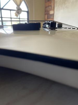

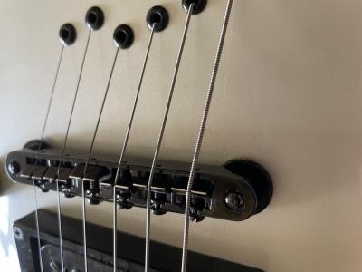

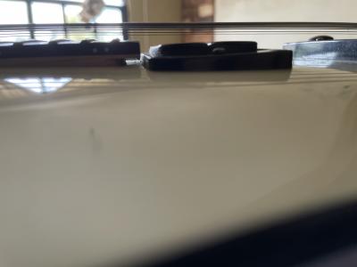

Hola.
Envió fotos del puente que ya está al ras o a tope, hay una pequeña pieza de metal pero ésta está incrustada en el cuerpo de la guitarra, es decir, así es como es el sistema del puente. También mandó fotos de cómo se ve la acción de las cuerdas.
He leído que los puentes tune o matic tienen esa contra, que pueden provocar que la acción de las cuerdas quede algo alta pero creo que en este caso es excesiva.

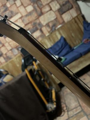

Ya revisé el alma y está totalmente ajustado, no da más para apretar. El punto es que en los primeros trastes está bastante baja la acción y conforme va avanzando, la altura se vuelve demasiado, creo que es brutal. En el traste uno la altura es de 2mm y en el 24 es de 6mm.
Público unas fotos para que puedas ver.

No, a mi me parece más que el mástil está curvo y estoy seguro que si subo el puente, la acción a partir de la octava será más alto.
Realmente sería esta la primera vez que ajustó o trató de ajustar el puente desde que la compré. Es como si el puente estuviera curvo y la parte de los primeros trastes estuviera hacia adelante. No sé cómo explicarlo.

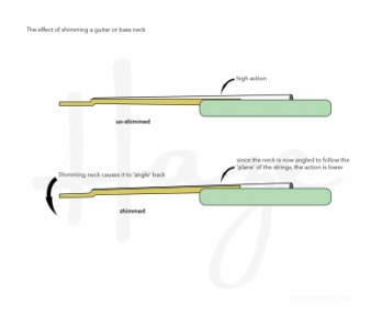

Si no da para apretar mas, no la fuerzes, podrias cargarte el alma. Creo que el mastil de tu guitarra va atornillado. Si es asi, lo que debes de hacer ese caso es ponerle trozo de lija o lamina de madera a modo de cuña entre el mastil y el cuerpo. (Tambien venden las cuñas hechas).
Googlea "guitar neck shim", y te saldra toda la informacion de como hacerlo.
