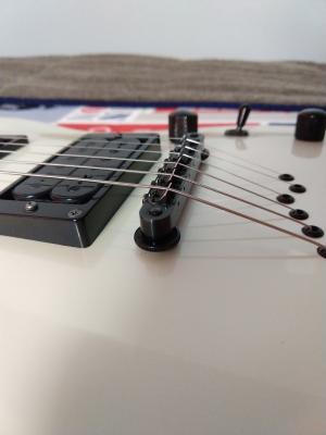

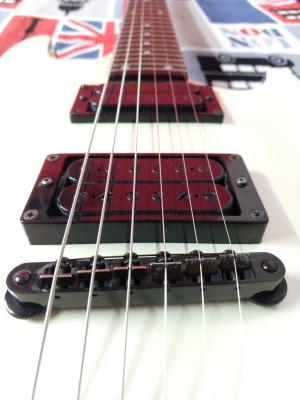

Bien, resulta que le compré a un amigo su guitarra Cort por muy buen precio, pero resulta que tiene un problema y es que trastea en la mayoría por no decir básicamente en todos los trastes.
No sé si esto se trate del alma, del puente o ambas cosas, por lo que decidí mejor no hacerle cambios sin estar informado.

Si no has movido nada y comenzó a trastear...
es muy probable que el alma se haya dilatado con el temporal de calor...
Y provoque que el mástil se haya tornado convexo... Y eso provoque el trasteo.
Tendrás que aflojar un cuartito o media vuelta el alma.
Siempre con cuerdas destensadas, siempre en pequeños pasos de no más de un cuarto de vuelta, y siempre dejando reposar varias horas entre una vuelta y otra para darle tiempo a que la madera se amolde.
Si no es el alma... Al Luthier.

#2 Yo personalmente no le he movido nada, el anterior dueño muy probablemente si... Como sea seguiré tus consejos, gracias
