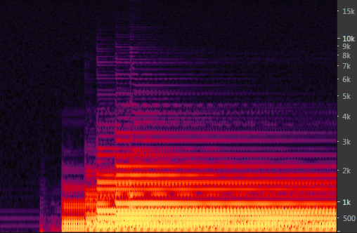

Hace años, me compré esta guitarra, pero la verdad es que con el paso del tiempo me dí cuenta de que cada vez me gustaba menos.
Tengo varios problemas:
· Las notas suenan enmudecidas.
· Si toco fuerte (tal cual toco normalmente en otra strato) el puente vibrato responde con una resonancia que luego pasa a todas las cuerdas.
· Las pastillas, las EMG Hz, me parece que suenan mal, MUY MAL. (esto quizás es una cuestión personal)
Entonces, he decidido pasarlas por el Audition para explicaros graficamente que es lo que sucede, y ver si alguien se le ocurre:
Como veis los armónicos *brillan*por su ausencia. ¿Es normal hasta este punto? Esto se escucha así incluso con la guitarra limpia. :/
¿Qué me recomendáis para arreglarlo? Ya cambié el puente una vez, y no ha mejorado la situación.

Eso es el espectograma no? he probado dos guitarras con emg-hz (entre ellas mi x11) y todsa les pasa lo mismo: esas pastillas son muy oscuras, indepedientemente de la madera que las sustente. Prueba si tienes otras pastillas por casa, a ver como responde (cambia asi mismo la electronica, que la de las cort es muy regulera)

Hombre, es una guitarra de 400 euros, la verdad es que en ese rango de precios la calidad no es como para tirar cohetes. Puede ser fácilmente cosa de las pastillas, aunque personalmente no conozco esas que lleva.
En mi opinión las Cort están bastante sobrevaloradas, pero bueno, como digo, por ese precio creo que encontrar guitarras con buen sonido es poco habitual. En el sonido de una guitarra influyen muchas cosas, además de las pastillas es una cuestión de calidad de componentes, maderas, del trabajo de fabrica, etc… en calidades bajas las guitarras suelen tener debilidades en alguna característica sonora, ya sea en algún rango de frecuencias, en temas de sustain, regularidad de la vibración, etc…
No se si lo de la tuya es este caso, pero de no serlo la verdad es que no se me ocurren muchas cosas para tu problema. Supongo que si has cambiado el puente también has comprobado que el control de tono esta funcionando correctamente. Tal vez sea el sonido de las pastillas o tal vez estén defectuosas por algún motivo concreto.
Eso si, yo creo que lo de la vibración es cosa de las maderas, es algo que he podido comprobar comparando guitarras con buenas y con malas maderas.

Estoy de acuerdo con lo de que estan sobrevaloradas. Tienen buenas maderas (mi x11 me ha salido mala, pero el mueble es cojonudo), pero te encuentras fallos de construccion, en plan mal angulo del mastil respecto al cuerpo (para un ajuste fino de la altura esto es indispensable, y mas importante incluso que el ajuste del alma, aunque la guitarra sea de mastil atornillado), o de circuiteria (mi x11 venia con el selector al reves y ademas la electronica venia sin apantallar y en 5 años se ha deteriorado un monton).

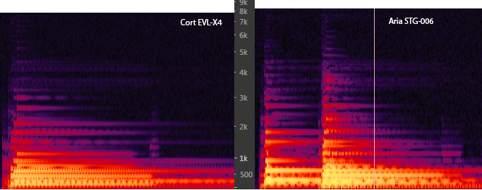

#7 Están bastante altas, he probado varias alturas pero la historia sigue siendo la misma, quizás me falta levantar más todavía para llegar a mi gusto (?) Luego le meto mano, total, por probar que no quede.
#8 Gracias chico, y la verdad es que puede que sea lo más sensato, por el momento me da pereza ponerme a soldar y desoldar cuando hace pocos meses hice la circuitería entera de la Aria STG por que me daban problemas los potenciometros, y ponerme ahora a cambiar pastillas. entre dos guitarras.. xD Pero supongo que tienes razón y que la unica forma es probar y probar hasta encontrar si con otras pastillas que ya conozca bien varía la historia.
ehs03y3ol
por el 25/08/2014
He subido las pastillas de la guitarra y ahora me alcanza armónicos de hasta 15kHz. También por ahora me he fijado en que aunque desde fuera del interior se escucha muy diferente, desde las pastillas se escuchan muy parecidas ambas guitarras. Experimentaré un poco más con grabaciones para ver si sigue habiendo algo que no me guste. También he de arreglar la resonancia del puente, ¿alguna sugerencia?
