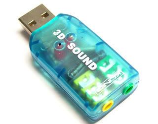

He visto cables de guitarra a USB y otros artefactos pero sin muy caros, he visto mini tarjetas de sonido 5.1 por muy poco pasta, pero no se si me sirven cambiando el tamaño de jack de la electrica de tamaño, es este, alguien lo ha probado????
