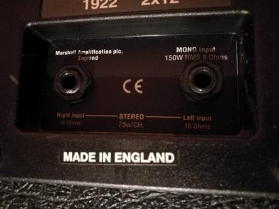

Me gustaría quitarle un altavoz a mi pantalla Marshall 1922, pero sin desoldar ni cortar cables, cual de las 2 entradas debería usar para conectar un altavoz y dejar los cables del otro sueltos?

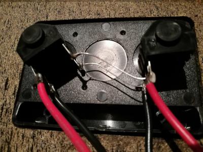

Para aclarar la perspectiva de la segunda imagen: el conector que se ve a la izq es Right input y el conector de la derecha es Mono input/Left input

Hola Joe.
Que me corrija alguien si me equivoco.
Desconecta los faston del altavoz de la entrada left y conecta el cabezal a la entrada right, cambia la impedancia del cabezal a 16 Ohm.
Como medida de precaución aísla los faston y pon una pegatina a modo de advertencia en el selector de la pantalla.
bocasucia
por el 15/02/2018
Hola de nuevo.
No he podido editar el post anterior.
Conectando simplemente el cabezal a la entrada right, sin desconectar nada, no deberías de tener problemas.
Respetando la impedancía de 16 Ohm.

#4 Buenas, ayer lo estuve probando y a funcionado a la perfección, muchas gracias
