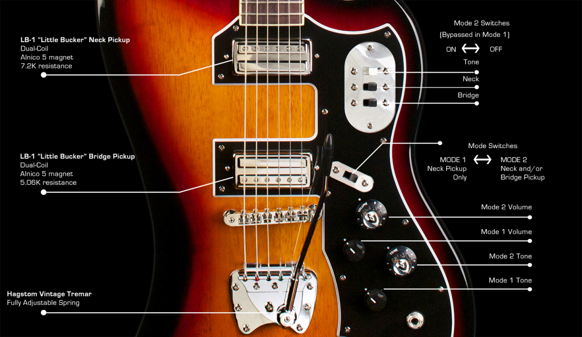

Hi!
Simple curiosidad.
Estaba mirando fotos de Moody Waters con su Guild S-200 Thunderbird y no había reparado en la cantidad de controles que tiene esa guitarra en el pickguard. He visto alguna con los rótulos en el pickguard pero no acabo de entender algunos de ellos, en conjunto. En el buscador he visto algún forero dueño de un modelo asi, aunque he visto buscando por ahi también como un modelo simplificado sin ese cuadro que parece la consola de un Airbus.
Alguien tiene una o puede explicar un poco de ellos y si existen diferencias significativa que no se consigan con modelos comunes (Strato, Le Paul, etc).
Gracias
Arvidel
por el 03/05/2024
Buenas yo la tengo.
Lo que ves ahi es basicamente el cableado de una fender jaguar pero con unas minibuckers de guild.
Las combinaciones de pastillas son las siguientes:
Principalmente 2 opciones (interruptor de 2 posiciones negro)
Opcion A) se activa la pastilla del mastil con potenciometros independientes de volumen y tono (perillas negras). El resto de controles se desactivan.
Opcion B) se activan las 2 pastillas y se controlan las 2 con los potenciometros inferiores, es decir 2 pastillas 1 volumen 1 tono. Y se activa el control de filtro low cut (interruptor 2 pos. Blanco) y el encendido y apagado independiente de las pastillas, de manera que se pueden activar o desactivar independientemente con los interruptores negros al lado del blanco.
Un poco lioso a simple vista, lo importante es que el tono de la pastilla del puente se comporta de manera distinta la posicion A que cuando se maneja con el otro potenciometro de tono en la posicion B.
Para mi el sonido peculiar de esta guitarra lo obtienes conectando la pastilla del mastil en la posicion B con el Low cut activado de manera que obtienes ciertas tonalidades semejantes a las de la pastilla del puente pero sin ese toque nasal.
Un sonido bastante redondo, con un fuzz de germanio literalmente te cagas de como suena.
Un saludo.

#2 Muchas gracias por la aclaraciones. Es realmente curiosa la guitarra.
