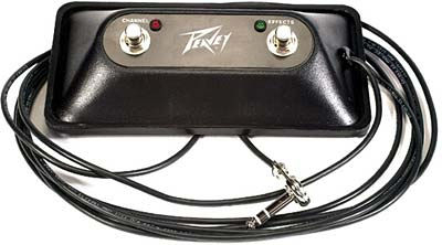

#3 ¿El pedal de cambio de canal no es como este?
Si es ese, de dos botones, funciona con un jack stereo. Se ve en la foto.

DAvid Gonzalez Fernandez
por el 14/05/2017
No es como ese , es un cable din d 7 pines , como el midi pero con 2 pines mas
por el 14/05/2017
Es un din de 7 pines como lleva 5150 1 y 2

#5 Entonces no puedo ayudarte. ese conector lo he visto en los 6505, no sabia que lo llevaban los 5150.
