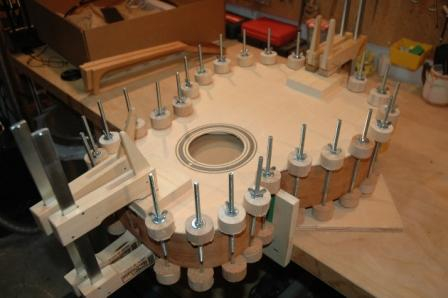

- Plantéate qué herramientas tienes o puedes conseguir. Las herramientas para luthería son muy especialitas y muy caras. La calidad de tu trabajo estará comprometida por la calidad y cantidad de herramientas que emplees en él. en concreto, lo más caro de conseguir es algo parecido a:
http://www.mehr-als-werkzeug.de/product/735631/Herdim-Cello-Assembly-Clamp-for-Upper-and-Lower-Bout-Blue.htm
Por separado no parecen muy caros, pero hacen falta muchos.
Pero lo puedes hacer tú con unas cuantas varillas roscadas y con discos de madera protegidos con corcho, apretados con palomillas. Algo así:
