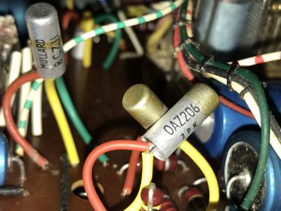

Hola!!
En un viejo aparato que tengo en el trabajo y que está en desuso hay varios de estos mullard y me preguntaba si servirían para hacer algún pedal.

Nooooo que va... Tu mándamelo que yo lo llevo al punto limpio.
Jeje sin coña aún sabiendo que los germánios se "gastan" con la edad, de ahí te pueden salir unos buenos fuzzes y rangemaster para negra

pues el de abajo me da que no es transistor y los que tiene fama son serie oc concretamente 44

Es que no tengo claro que seantransistores ya que la nomenclatura no es del tipo oc75 u oc81 que tengo en los fuzz es de jmi
Además ya sería mucha suerte que se pudieran aprovechar ya que son de un contador geiger antiguo

Mira los demás a ver

Muchas gracias el. Otro que pone 0az206 ese no aparece pero al menos el bcz11 ya se que si es un transistor

http://rinconeducativo.org/contenidoextra/radiacio/CIRCUITO_GEIGER.jpg pues si tiene que a ver dos transistores seguramente
yo lo que no entiendo es que tengan dos patas y el de abajo seguro

Puse una foto de esos dos porque son los dos tipos que trae el aparato pero hay unos cuantos de cada una de ellos, lo raro es eso que uno fe ells solo lleva 2 cables

Habría que mirar si tiene una patita corta pegada a otra, ya los he visto así usados como diodos

...mmmm, semiconductor de dos patas ¡qué raro!, igual es un transistor hembra, je,je
https://www.radiomuseum.org/tubes/tube_oaz206.html
https://www.radiomuseum.org/tubes/tube_bcz11.html
Por cierto y siendo indiscreto,¿porqué tienes Rory un contador geiger en el curro, trabajas para una empresa norcoreana?

Jajaja lo encontraste, eres un máquina, tiene que ser de los primeros zener de silicio. Todavía con encapsulado antiguo, es hasta bonito
