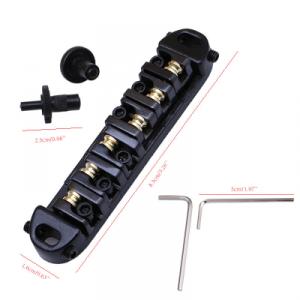

Hola a todos no se si estoy postenado en el lugar correcto .tengo duda de el puente de rodillos si es efectivo o no? Me explico no se si a la larga aguantan mas las cuerdas y se parten menos que con el tune o matic normal que traen las les paul . alguien que lo haya puesto y me pueda dar opinión ? Gracias ...adjunto imagen de el puente que comento

Si están bien fabricados (alguna marca buena, no los típicos chinos genéricos) dan buen resultado, la cuerda desliza muy bien. Sin embargo, yo prefiero los clásicos (también de buena marca tipo gotoh o algo así), porque muchas veces los radios de estos puentes no coinciden exactamente con los del diapasón y los clásicos puedo ajustarlos con las limas adecuadas. Además al limarlos un poco se redondean y a mí nunca se me ha partido una cuerda en el puente.
En cuanto a sustain, me da la sensación de que con los clásicos es un poco mejor, ya que la cuerda está mejor sujeta. Si estás rompiendo cuerdas por las selletas del tune o matic, puede ser que estén los surcos afilados.
Saludos!
