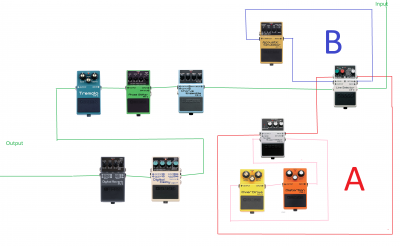

Tengo ésto en mente ya que me quiero apoderar de pedales análogos. Hice el cuadro con pedales Boss, pero imaginemos que en el futuro serán ojalá de otra marca
ya que hay que cuidar el tono. Está bien lo que pienso?
LOOP A (Send-Return Line Selector)
DISTORTION
OVERDRIVE
Conectados al Send y al return de NOISE SUPPRESSOR.
LOOP B (Send-Return Line Selector)
ACOUSTIC SIMULATOR (Tiene su propio Reverb)
CANAL LIMPIO
Aquí añadiría las modulaciones y delays y reverbs.
Ocuparía aquello con todos los modos del Line Selector (A -B; A - Bypass; A - B - Bypass; A+B Mix - Bypass)
Quiero opiniones y sugerencias por favor.
LA imagen no supe como ponerla acá pero la adjunté.

No soy un entendido pero... no creo que tenga mucho sentido tener un loop con un solo pedal. Estás multiplicando cables y problemas.
Los sistemas de Loop tienen sentido si tienes mucho equipo y necesitas cambiar de sonido a la velocidad del rayo.
Por ejemplo: primera parte del repertorio con canciones rápidas con saturaciones leves. Usas el Loop A con todo (distor, modulaciones, delays... ) preparado para que esta parte del repertorio, luego hacéis un bucle de canciones mas higain, pues activas el Loop B que también lo tiene todo (distor, modulaciones, delays, todo!!) perfectamente configurado para estas canciones. Y finalmente termináis el concierto con Roxanne de The Police y tienes que volver al loop A.
Así si tiene sentido. Si no, no te compliques.
