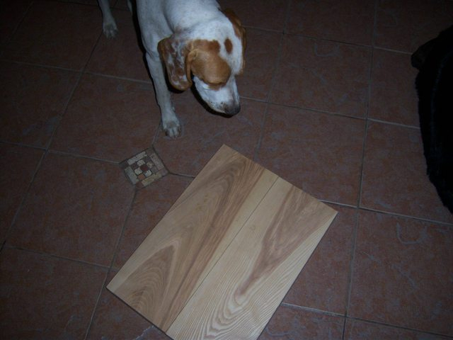

Bueno, hoy no hice mucho tampoco jaja, solo encolé las tablas de fresno que serán en futuro cuerpo :)
Primero, asi es como quedarían las vetas:
http://i.imgur.com/QAoQQl.jpg Saluden a mi amigo y compañero John :D

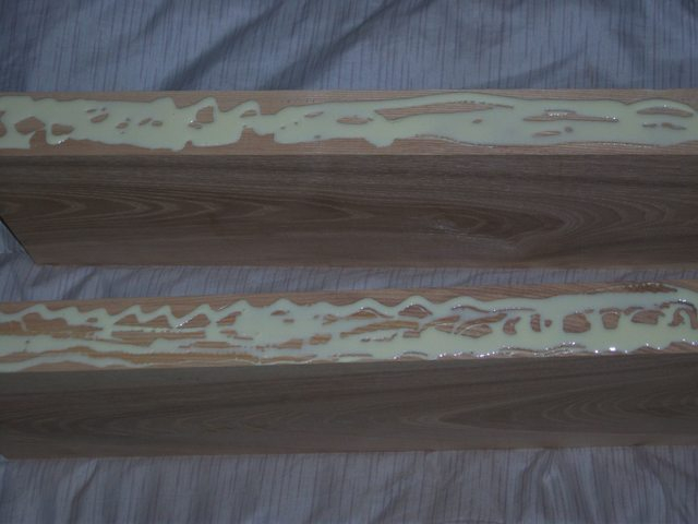

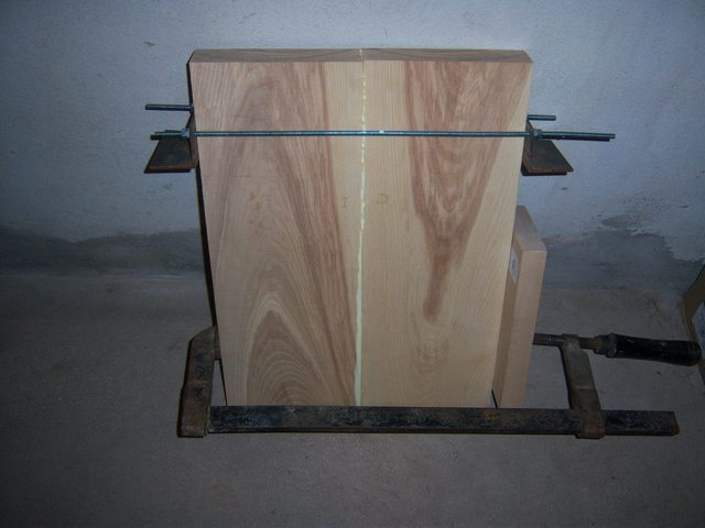

Encolé las tablas con titebond:
http://i.imgur.com/5TgP0l.jpg
Uní las tablas con 2 sargentos, uno que tenia en casa y el otro casero que hice con unas planchuelas en ángulo y una varilla roscada. Creo que todos sabrán como se hace :D
http://i.imgur.com/l3EsWl.jpg

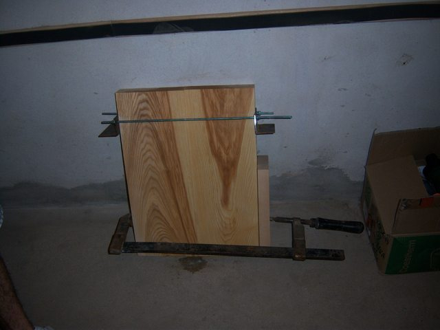

Limpié la cola restante:
http://i.imgur.com/YsKkkl.jpg
Y así quedó la cosa:
http://i.imgur.com/xm3Upl.jpg

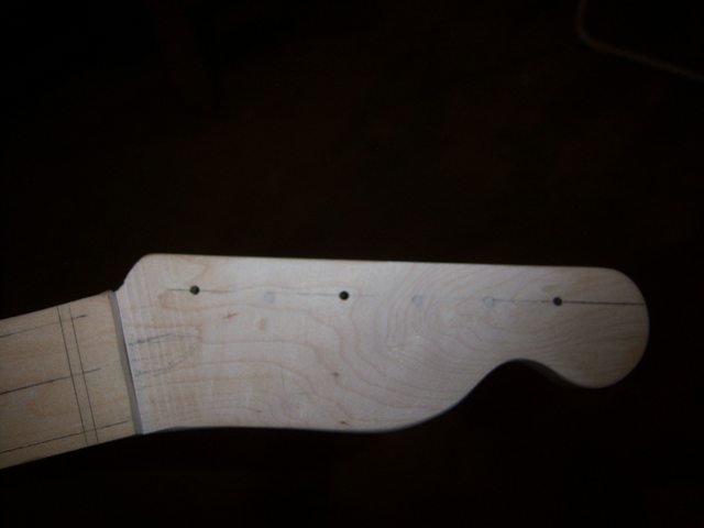

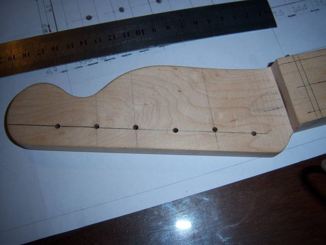

Les pongo algunos pequeños avances que hice:

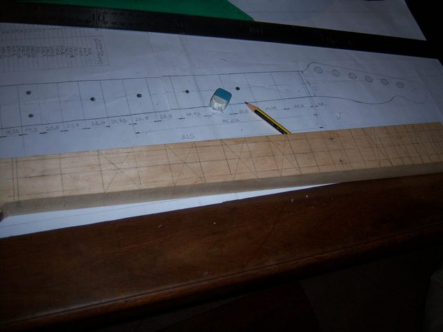

Dibujé nuevamente los trastes:
http://i.imgur.com/ij4anl.jpg

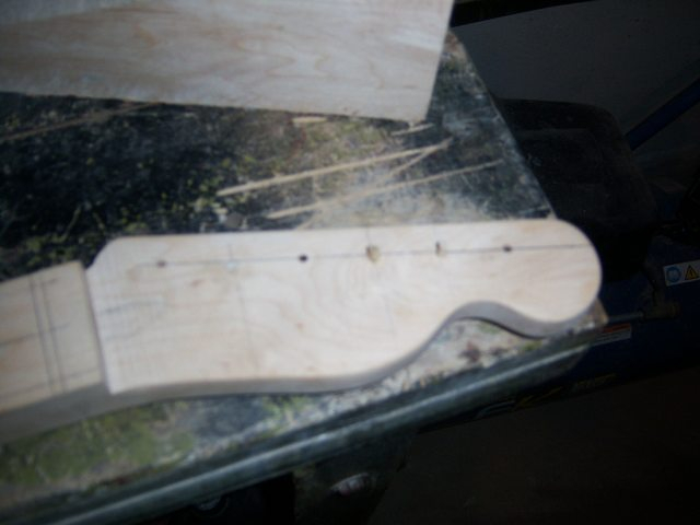

Luego tapé los agujeros chuecos de la pala para luego agujerear en su lugar. Aca pueden ver lo chuecos que estaban :risa:
http://i.imgur.com/tFTMPl.jpg

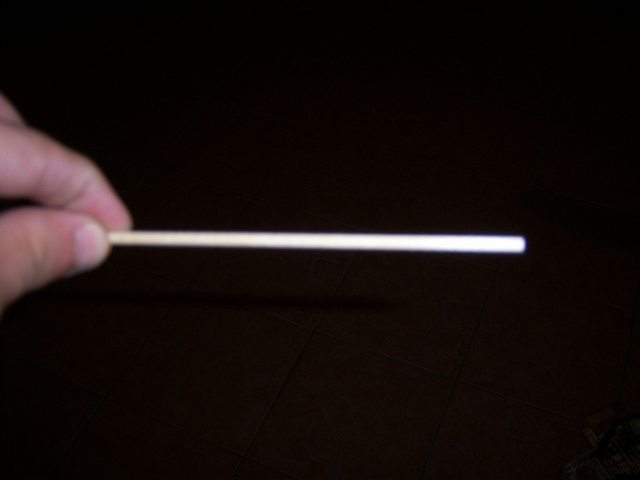

Para taparlos usé palitos para hacer brochet, los lije un poco para que calzen y les puse una mezcla de polvo de arce y titebond
http://i.imgur.com/0bXwBl.jpg
Aqui tapados los agujeros
http://i.imgur.com/WTN06l.jpg

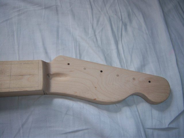

Ya lijados:
http://i.imgur.com/5o7Cil.jpg

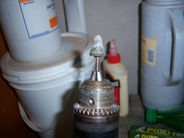

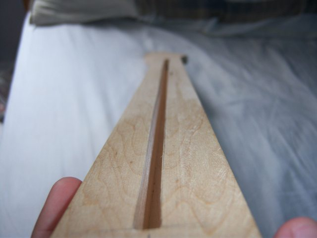

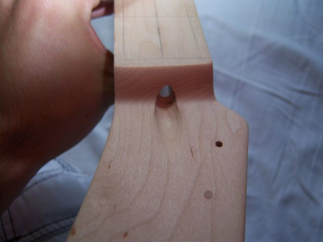

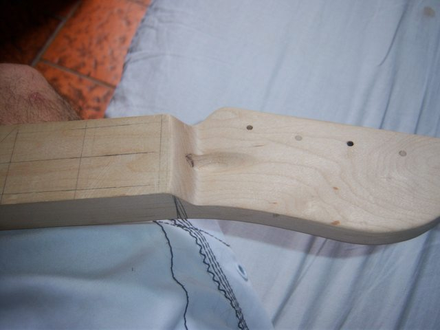

Terminé el tema del alma. Hice más profundo el canal, le di 19mm, me quedan 6 o 7mm de diapazón. No tengo fotos del proceso de como hice la entrada por la pala, pero la cosa fue ponerse a hacer agujeros con el taladro y dandole un poco de forma, se me fue un poquito la mano, me quedó medio largo el hueco, pero a mi personalmente me gusta como quedó :D. Lo que más me ayudó fue esto que encontré entre las mechas, que ni se como se llama jaja pero igual le mande con eso y le pude dar una linda forma:
http://i.imgur.com/7AR8ol.jpg
Y asi quedó:
http://i.imgur.com/djQRUl.jpg
http://i.imgur.com/hykmYl.jpg
http://i.imgur.com/fdH0nl.jpg
http://i.imgur.com/7Ce8Al.jpg
Tambien pueden ver como le di inclinación al escaloncito entre la pala y el diapazón. Cuando llevé a cortar el mástil, corte mucho a la altura de la pala, y el escaloncito me quedó con una pendiente muy inclinada, ya que tenía poca madera para cortar, como pueden ver en la foto de los agujeros chuecos :roll: . Pero bueno, tampoco quedó tan mal, despues de todo no es una Fender, es MI guitarra :D :D

Denme sus opiniones si les gusto o no como quedó la pala! :D. :saludo:
Zamarripa
por el 13/12/2011
Chatooo!!! una cosa espectacular...vaya manitas!!! te quedo increible ese acceso al alma!!

Te hubiese venido muy bien un taco redondo con lija acoplado al taladro para la forma de la pala. Más tarde te enviaré una foto para que lo veas más claro.
