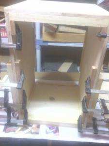

buenas peña! quería saber si sabeis qué tipo de material necesito para usar como "malla" por dentro de un cajón flamenco. estoy fabricando uno por mi cuenta, y no sé qué tipo de materiales podría reciclar para darle uso, o cual sería la mejor opción para un buen sonido
se acepta cualquier tipo de consejo, en cuanto al material o a la construcción, ya que soy bastante novato

A que te refieres como malla? Lo normal es construirlo en contrachapado de abedul o DM de alta densidad, rara vez en madera natural

Malla metalica??? Yo he visto que en vez de eso le meten una cuerda y un afinador de guitarra. Otras veces e visto simplemente alambres agarrados de unextemo y el otro suelto, que algopear revotan. A eso te refeias con malla? Yo buscaria sio. La de los redoblantes...

Aquí tienes una guía completa de cómo hacer un cajón flamenco. En el interior se colocan cuerdas de guitarra acústica o eléctrica, aunque ya lo verás en el vídeo. La malla a la que te refieres es el entorchado o la bordonera de una caja, que hay quien la sigue usando, pero los cajones flamencos actualmente, y sobretodo los profesionales, llevan cuerdas, a veces dos, y a veces cuatro o más.

Yo he usado para el cajon contrachapado de abedul de 12mm y para la tapa trasera de 9mm, para la tapa de 2mm, 2,5mm.
el sistema de cuerdas suelo poner 2 cuerdas paralelas, y campanillo segun demanda, ta,mbien de malla he usado las que usan las cajas de las baterias.
