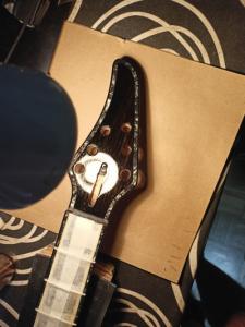

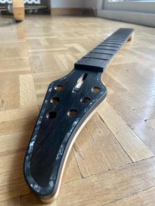

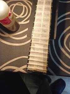

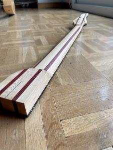

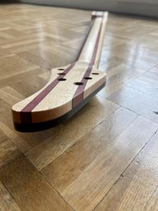

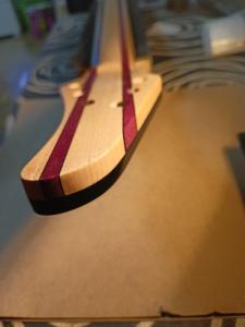

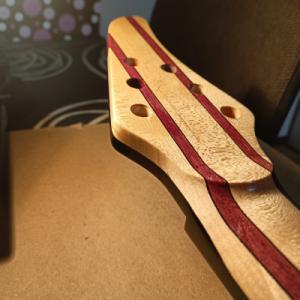

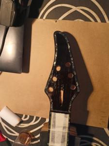

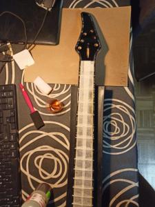

El mástil de la tipo Regius es algo más complejo en cuanto acabado. Al tener el purfling en la cara vista del diapasón tengo que darle unas capas de Tru-oil pero antes de esto tengo que tapar bien el resto del diapasón que no quiero que se impregne.
index.php?controller=forum&action=view_attachment&attachment_id=180339
index.php?controller=forum&action=view_attachment&attachment_id=180340

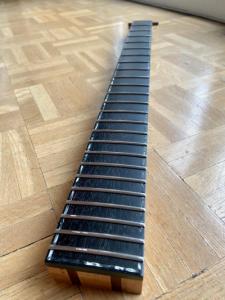

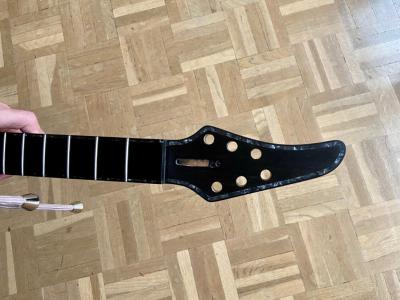

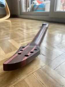

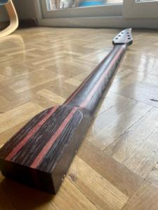

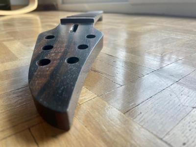

Esta foto es con 7 capas de Truóil. Las 4 primeras sin diluir, las 4 restantes al 25% alcoholes minerales y 75% Tru-oil. Podéis ver el efecto brillo que ya tiene y me encanta, pero quiero mantener la estética originas con el acabado satinado...

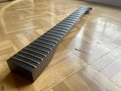

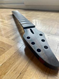

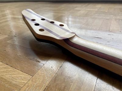

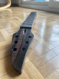

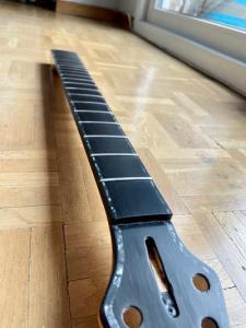

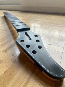

Tras semana y media curando, le doy con un pad verde de 3M a los dos mástiles para conseguir el efecto satinado que quiero.

rockero02
por el 18/02/2023
Me gustaría saber cual es ese Pad de 3M :sonrojado:
Y si funciona para acabado poli
Están quedando fenomenal :ok:
Vicent
por el 19/02/2023
#14
Hola! Gracias por comentar el hilo, ya que parece que hay poco interés.
Respecto al pad, digo lo de 3M porque en América son las que usan, o al menos en TDPRI. Puedes buscar en internet como scochtbrite lijar o algo así. Hay distintos granos. Esta que uso es de Parkaide grano equivalente a 1000.
Siempre he usado lana de acero 0000 pero es inevitable que suelte residuos plateados que se meten en los poros de la madera y queda fatal, en cambio, los pad estos de 3M (o como quieras llamarlo) no dejan residuos más que el barniz o poli que se llevan. Sólo lo he usado con Tru-oil, pero he visto ejemplos en Poly y queda de PM.
Saludos!

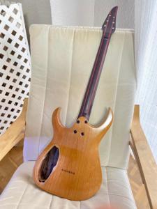

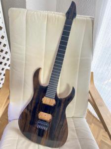

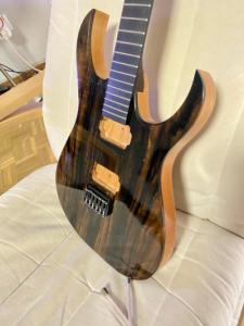

Me he "ahorrado" postear el proceso de la construcción de la tipo duvell, pero quería mostrar como la tengo ahora mismo.
Después de 17 capas ultrafinas de Tru-Oil, empiezo a montarla con mucho cuidado de no marcarla.
Un saludo

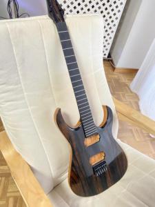

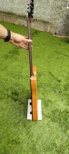

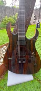

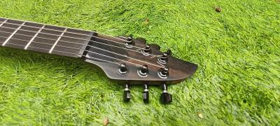

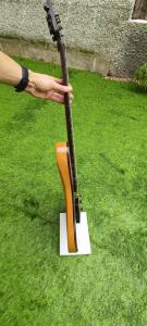

Hola compañeros,
Puedo dar por concluida la construcción de la tipo Duvell. Os dejo unas fotos de cómo ha quedado. Espero que os guste.
