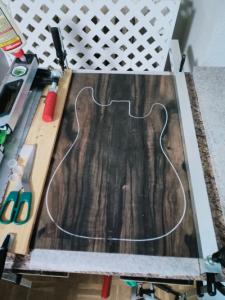

Desde que terminé la que fue mi segunda construcción en Septiembre 2022 y de la cual estoy enamoradísimo y disfruto cada día (esto no me lo creo ni yo, ojala pudiera tocar todos los días...) no he tenido la necesidad de hacer ni comprar otra guitarra ya que con las que tengo voy servido y cubro bastante mis necesidades en cuanto a tono y afinaciones. Ya sabemos que la cabra tira "pal" monte y viendo un buen día una página de un comercial de maderas, vi una tapa de Ébano exótico que no pude evitar comprar, por lo que decidí hacerme otra tipo Duvell de 6 cuerdas en escala 25.5, pero no me quería complicar en la construcción así que decidí que sería "sencillita" en cuanto a construcción y el acabado sería a madera natural sin tintes.
Mientras cogía ideas en cuanto al acabado (Tru-oil o Barniz de Poli al agua) me acabé enamorando de su hermana mayor, la Regius Gothic. Una guitarra que si bien su diseño no es de los que más me atraen, pero la forma de la pala y el acabado negro satinado con el purfling perlado me hipnotizó, así que, ¿Por qué no voy a poder hacer dos guitarras a la vez y así complicarme el doble?
Materiales y características
Duvel Elite Ebony Top
Cuerpo Aliso 2 piezas AAAAA
Tapa de Ébano Exotico (dudo que cara poner)

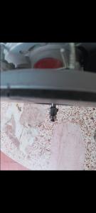

Estoy bastante cansado hoy, así que empezaré a subir las fotos de la construcción de los dos mástiles mañana, pero dejo por aquí alguna para ir abriendo boca.

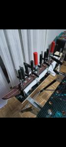

Vicent
por el 12/02/2023

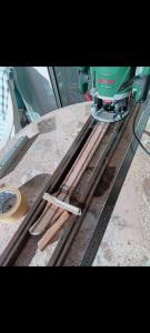

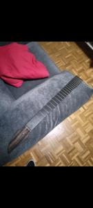

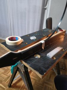

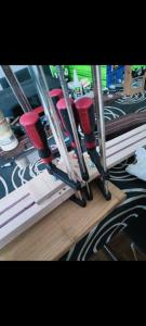

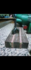

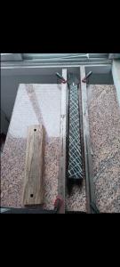

Me gusta empezar las construcciones por el mastil, ya que me parece la parte más compleja y la que más tiempo me lleva terminar.
Para el mastil de la tipo Duvell compro un tablón de Wengue corte plano para que cuando lo corto en 3 puedas me queden lo más cercano a un corte Qsawn.
index.php?controller=forum&action=view_attachment&attachment_id=180033

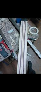

Lo mismo para la tipo Regius, tablón de Arce duro canadiense.
index.php?controller=forum&action=view_attachment&attachment_id=180034

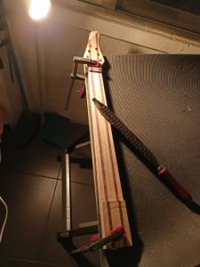

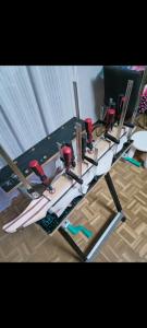

Una vez encolados los dejé 2 semanas cada uno.
index.php?controller=forum&action=view_attachment&attachment_id=180036
index.php?controller=forum&action=view_attachment&attachment_id=180035

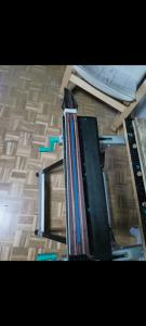

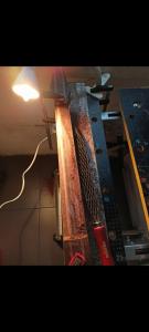

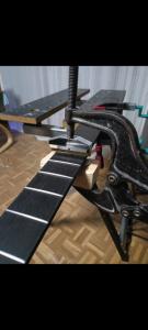

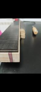

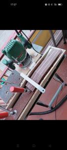

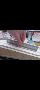

Mientras tanto, voy ranurado con mi super caja de ingletes casera el diapasón de Ébano para la Regius, que será de escala 27" 24 trastes.
index.php?controller=forum&action=view_attachment&attachment_id=180037

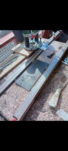

Vicent
por el 12/02/2023

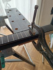

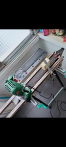

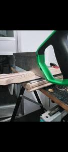

Pasadas las dos semanas o más, lo que voy a hacer es cortar a 11 grados aprox la unión del cabezal con el mastil. Lo corto muy aproximado con un serrucho y posteriormente uso el Jig que tengo para usar con la fresadora, de esta manera consigo 11 grados y unión perfecta.
index.php?controller=forum&action=view_attachment&attachment_id=180051

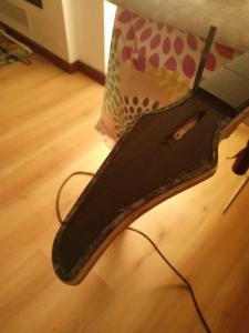

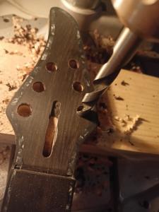

Aprovecho y regreso las chapas que voy a poner en los clavijeros. En la duvell Ébano exótico, en la Regius Ébano Gabón.
index.php?controller=forum&action=view_attachment&attachment_id=180055
index.php?controller=forum&action=view_attachment&attachment_id=180056

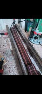

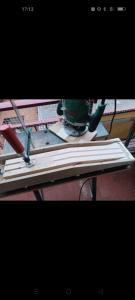

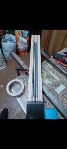

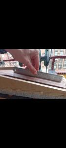

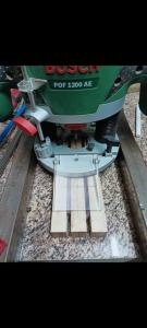

Después de una semana, procedo a regresar la parte superior a modo de preparar la zona para las cavidades del alma y los refuerzos de carbono. Me ayudó de esta estupenda fresa de 45mm.
index.php?controller=forum&action=view_attachment&attachment_id=180058
index.php?controller=forum&action=view_attachment&attachment_id=180059
index.php?controller=forum&action=view_attachment&attachment_id=180060
index.php?controller=forum&action=view_attachment&attachment_id=180061

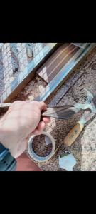

Actualizo el hilo con una fotos del proceso.
index.php?controller=forum&action=view_attachment&attachment_id=180124
index.php?controller=forum&action=view_attachment&attachment_id=180125
index.php?controller=forum&action=view_attachment&attachment_id=180126
index.php?controller=forum&action=view_attachment&attachment_id=180127
index.php?controller=forum&action=view_attachment&attachment_id=180128
index.php?controller=forum&action=view_attachment&attachment_id=180129
index.php?controller=forum&action=view_attachment&attachment_id=180130
index.php?controller=forum&action=view_attachment&attachment_id=180131
index.php?controller=forum&action=view_attachment&attachment_id=180132

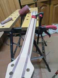

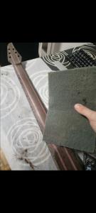

Seguimos.

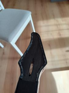

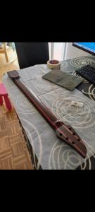

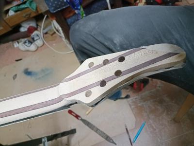

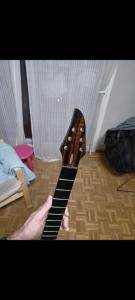

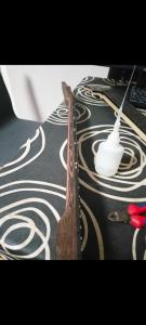

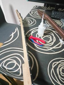

Por cuestión de trabajo, el mastil de la Duvell me resulta más fácil que el de la Regius, así que es el primero que terminé.
index.php?controller=forum&action=view_attachment&attachment_id=180133
index.php?controller=forum&action=view_attachment&attachment_id=180134
index.php?controller=forum&action=view_attachment&attachment_id=180135
index.php?controller=forum&action=view_attachment&attachment_id=180136
index.php?controller=forum&action=view_attachment&attachment_id=180137
index.php?controller=forum&action=view_attachment&attachment_id=180138

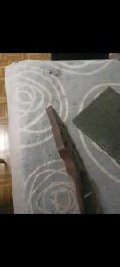

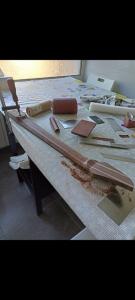

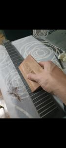

Pongo fotitos del proceso hasta terminar el mastil de la duvell.
index.php?controller=forum&action=view_attachment&attachment_id=180157
index.php?controller=forum&action=view_attachment&attachment_id=180158
index.php?controller=forum&action=view_attachment&attachment_id=180159
index.php?controller=forum&action=view_attachment&attachment_id=180160
index.php?controller=forum&action=view_attachment&attachment_id=180161
index.php?controller=forum&action=view_attachment&attachment_id=180162
index.php?controller=forum&action=view_attachment&attachment_id=180163
index.php?controller=forum&action=view_attachment&attachment_id=180165
index.php?controller=forum&action=view_attachment&attachment_id=180164

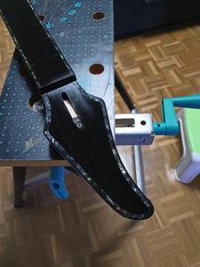

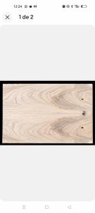

Foto plus. La tapa de arce para la Regius que acabo de comprar.
index.php?controller=forum&action=view_attachment&attachment_id=180167

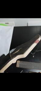

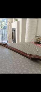

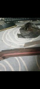

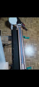

Hola Chicones,
Actualizo hilo con la finalización de los dos mástiles.
index.php?controller=forum&action=view_attachment&attachment_id=180329
index.php?controller=forum&action=view_attachment&attachment_id=180330
index.php?controller=forum&action=view_attachment&attachment_id=180331
index.php?controller=forum&action=view_attachment&attachment_id=180332
index.php?controller=forum&action=view_attachment&attachment_id=180337
index.php?controller=forum&action=view_attachment&attachment_id=180333
index.php?controller=forum&action=view_attachment&attachment_id=180334
index.php?controller=forum&action=view_attachment&attachment_id=180335
imgindex.php?controller=forum&action=view_attachment&attachment_id=180338
