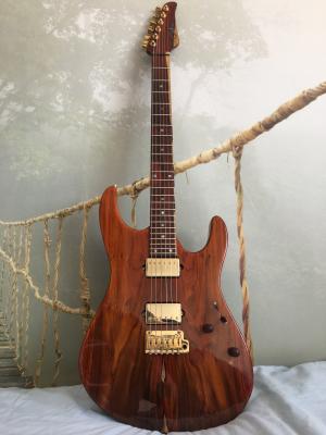

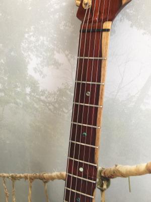

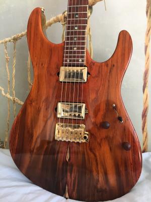

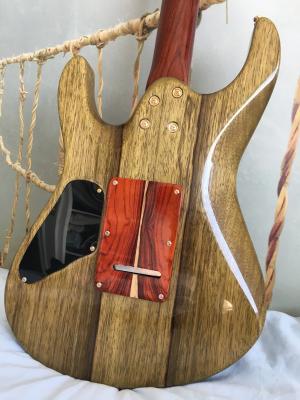

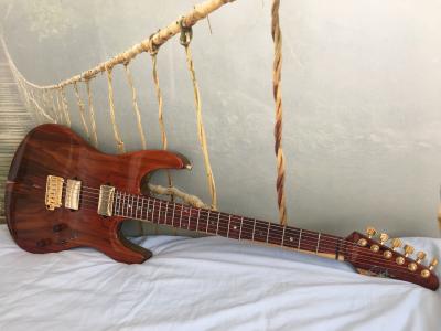

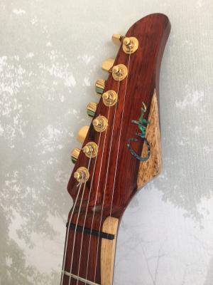

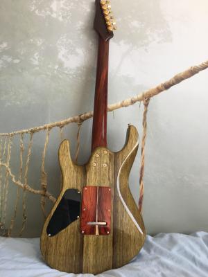

Buenas,antes de nada decir que soy muy vago para hacer detallado todo el proceso completo de construcción.Si bien es cierto que tengo fotos mas o menos de cada parte del proceso pero soy ansioso y no me gusta demasiado pararme a hacer las fotos.
Aun asi mas adelante intentare colgar fotos (y también algun audio o video)
Por ahora os detallo materiales y os dejo unas fotos del resultado "final"(quizas le haga algún que otro cambio)
Bueno el cuerpo no me base en nada en especifico,si bien es cierto que he pillado ideas de uno y otro lado Suhr,Ibanez,Pensa etc ,he intentado hacerlo un poco a mi rollo.

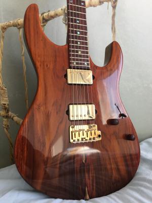

Cuerpo:Dos piezas de Black limba.Tapa de Cocobolo de dos piezas.
Mastil:Cocobolo

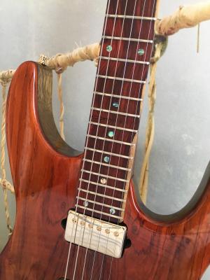

Diapasón:Cocobolo
Inlays de abalone en diapason ,laterales y logo.
Electronica:
Suhr aldrich,potes emerson 500,push pull,selector emerson.
Acabado:
Nitro
Radio:16 simetrico
Trastes: Jumbo

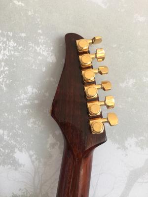

Clavijero: Fender bloqueo
Puente: Gotoh 510
Cualquier duda sera bien recibida,y no me voy sin antes dar las gracias a Tariu al que tanto le he dado el coñazo.Si necesitais un buen luthier no busqueis mas.
Lithu
por el 09/05/2019 2 anuncios en Mercasonic
Iré colgando las fotos poco a poco
Lithu
No se por que pero se giran las fotos al abrirlas,os va a tocar ladear el cerebro.
