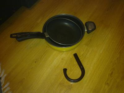

Me he juntado con una guitarra más y no tengo donde guardarla, pero me he dado cuenta de debajo de la cama alta de mi litera hay cierto espacio, y además encima de las láminas de esa cama tengo puesto un tablero de aglomerado. por lo tanto se me ha ocurrido que lo que tengo que hacer es crear algún tipo de soporte horizontal, y aprovechar el espacio. Personalmente siempre me ha gustado el reciclaje, y tratar de darle un segundo a cosas que tiramos, evitando así comprar cosas nuevas.....
Y pensando pensando se me ha ocurrido que con el mango de un paraguas roto puedo hacer la pieza para apoyar la parte alta del mástil, y con el metal de un sartén vieja puedo hacer dos piezas en forma de "C" para apoyar el culo de la guitarra, la parte baja, o como la queráis llamar, aquí una foto de la materia prima. Quizas ahora os suene un poco difusa la idea, pero a medida que tome forma se entenderá mejor.

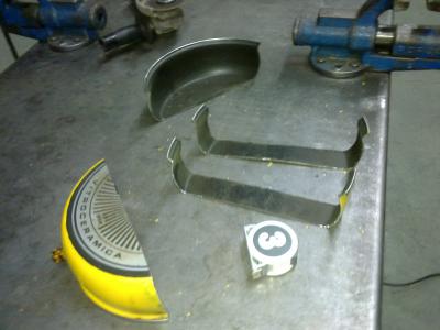

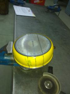

Ya en taller lo primero es marcar la sartén para luego cortarla con la radial
Y después de unas cuantas chispas he sacado estas 2 piezas.

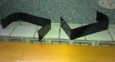

Estas son las piezas secando, no se si ponerlas cerca del radiador será mejor o peor, porque las noto como más pegajosas.74448_ad20f0f68d.jpg

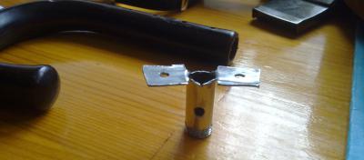

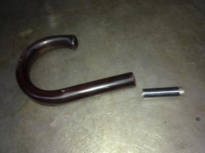

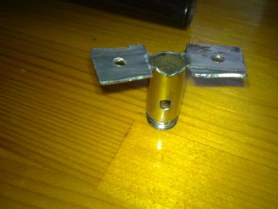

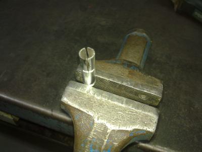

Con este tubito he hecho una pieza para enganchar el mango a la tabla, solo era hacerle 3 cortes, abrirlo y darle planitud.
El agujero que tiene de lado a lado, es para pasar un tornillo por dentro y así unir la pieza firmemente con el mango.

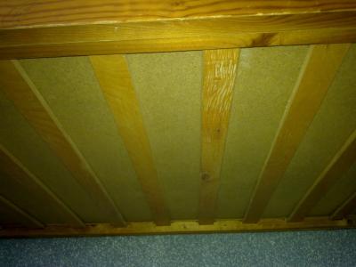

Y este es el lugar en el que voy a colocar el soporte, quizás así se entienda mejor.
En cuanto considere que la pintura está seca forraré la parte inferior e interior con fieltro de ese que se pone en las patas de las sillas para que no estropén el suelo.

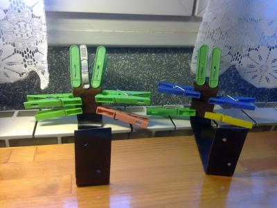

Ahora me toca esperar, he empezado a forrar las piezas por dentro, y aunque son autoadhesivas he decidido pegarlas con silicona para que nunca se me suelte por los bordes.. hasta que no seque y tenga las "Ces" atornilladas no puedo cortar el mango y y atornillarlo
Aunque de momento solo está esa parte voy a forrarlas enteras por dentro, para asegurar que no cause ningún rayón, tendré que hacer unos agujeritos en la parte del os tornillos por si un día lo necesito desmontar, o mejor una especie de "tapa" desplegable.

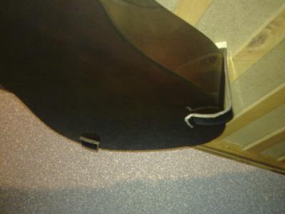

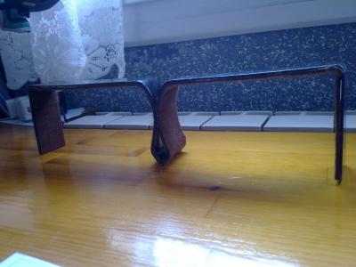

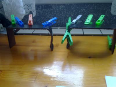

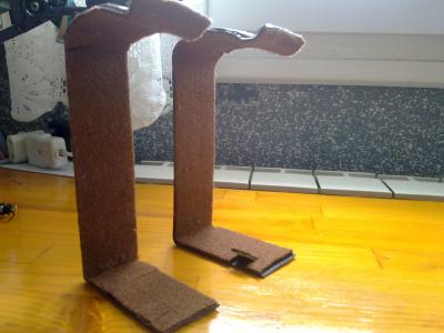

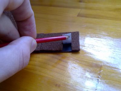

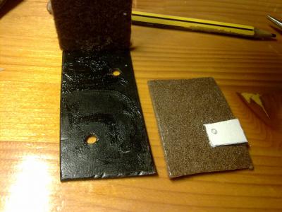

Ya he forrado las piezas por dentro al completo, y lo he pegado con silicona. Como en la parte de arriba van un par de tornillos, he dejado una especie de trampilla desplegable, así lo puedo forrar antes de que esté instalado, y los tornillos no son un elemento de riesgo para la guitarra. Para ello he dejado un cuadradito sin quitar lo blanco, para que no se pegue.
Una vez forrado todo lo he dejado unas horas secando con unas pinzas puestas en los bordes para que quede bien junto.
Y esto son las piezas terminadas, el trozo de fieltro que se ve levantado solo necesita empujarlo un poco para que se quede en su sitio y no se salga.
Ahora atornillaré las dos piezas al tablero, y hecho esto podré ajustar la largura del mango, meterle su pieza dentro y atornillarlo al tablero.

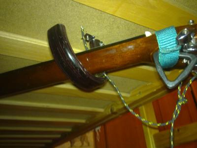

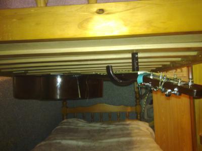

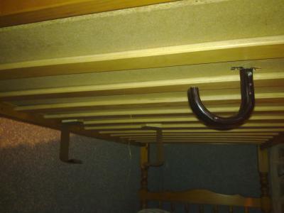

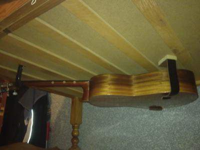

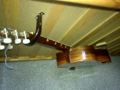

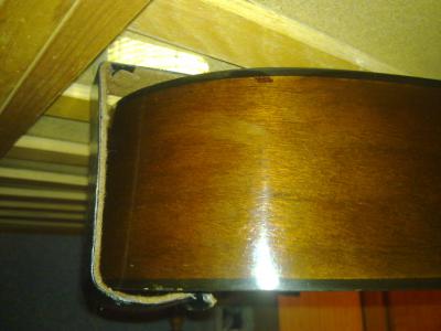

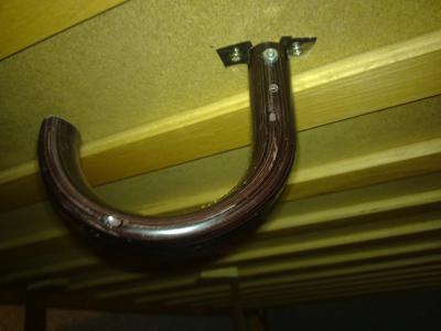

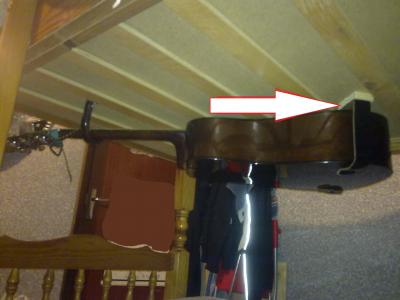

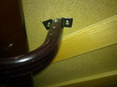

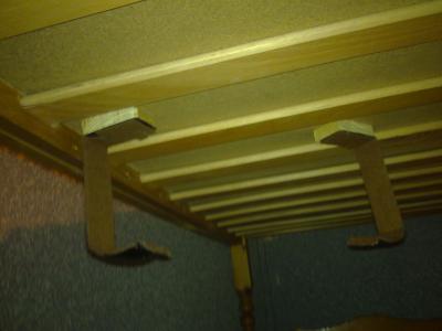

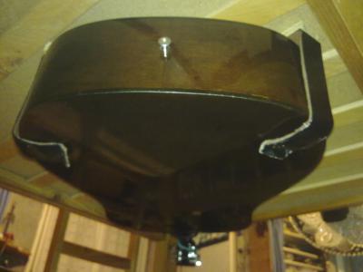

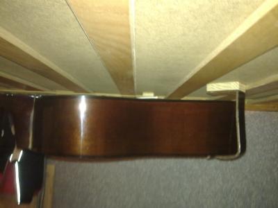

Ya está finalizado con éxito el proyecto. Instalándolo surgió un pequeño problema de diseño, aunque la solución fue fácil. Yo había dejado la C más larga de lo necesario para que quedase holgada, pero no había considerado que debido al puente inferior la guitarra ocupaba un poco más de ancho, además la distancia util es algo menor ya que las "Ces" están atornilladas entre lama y lama, y eso hace que estén casi 1cm más bajas que la lamas. No se si me explico, quiero decir que al atornillarlas entre lama y lama el espacio para meter la guitarra se vea algo mermado. Lo solucioné poniendo unos tacos de madera entre la C y el tablero.
74627_20fc493b44.jpg.

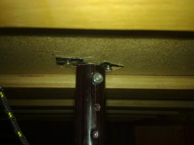

Una vez que tenía los tacos hechos fijar las 2 Ces no tenía ninguna dificultad, y una vez fijadas lo siguiente era ajustar la longitud del mango, no lo podía poner tal cual porque quedaría muy largo y la guitarra muy inclinada. Para eso cuando lo taladré hice muchos agujeros y así poder usar el que me hiciese falta. Estando ya serrado, unir el mango y la pieza para fijarlo al tablero solo era cuestión de poner un tornillo.74630_33b24ce3ec.jpg
Aquí un montón de fotos ya instalado y con sus inquilinas dentro.
Al final he conseguido crear lo que tenía en mi mente con bastante fidelidad.Ahora espero que me dure mucho años, y también que gracias tener la guitarra siempre más a mano la use con más frecuencia. Gracias a quienes os habéis interesado por extraño proyecto.
