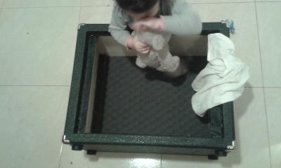

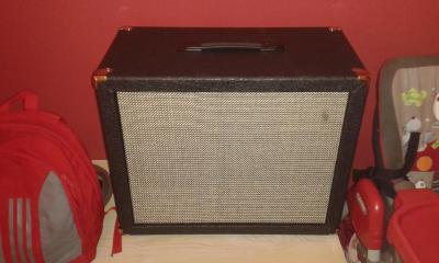

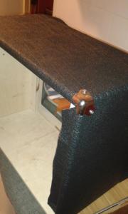

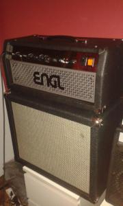

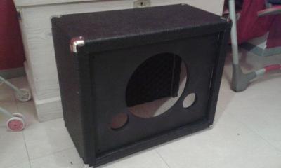

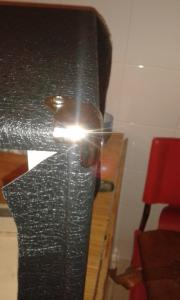

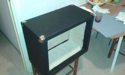

Ya sé que hay algún hilo parecido, pero me he currado una pantalla y como me ha quedado bastante chula, me apetece compartir el trabajo en el foro.
Materiales utilizados:

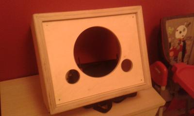

- 1 tablero de contrachapado de abedul de 19 mm
- 2 metros de tolex elephant negro

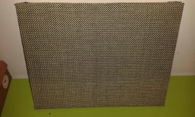

- 1 trozo de tela de rejilla para el frontal
- 8 cantoneras metálicas
- 4 patas de goma
- 1 asa
- Tornillos varios
- Conector para el jack
- 1 kg de supergen
- Por supuesto un altavoz, jeje. En mi caso el típico celestion V30
- Muchas grapas
Empecé a pensar en la idea porque le compré un ENGL Screamer a un forero y me gustó mucho, pero a veces se me hacía un pelín chillón.
Tenía el Celestion V30 en una pantalla Harley Benton y leí en un hilo que estas pantallas eran algo agudas, y pensé que seguramente eso resaltaba aún más los chillidos de este ampli.
Tal cual! El sonido es acojonante. La diferencia es muy grande y eso que aún no la he probado dándole caña. Y además lo he pasado como un enano.
Un sonido más gordo y definido, sin esos picos de agudos. Además me da la sensación de que concentra más el sonido hacia la salida del cono. No sé, tampoco soy un experto en pantallas pero me parece que ha quedado muy bien.

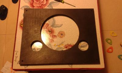

Seguí las especificaciones y medidas de los grandes fabricantes de pantallas: suhr, mesa boogie, engl, etc ...
Ahí van unas fotos, pues el proceso no necesita mucha explicación, espero que os guste.

Precio aproximado?? (si se puede decir :D )
Has metido algún tipo de aislante dentro para parar un poco los rebotes?
Las medidas son copiadas de las oversized, por el tamaño que le veo, no?
mane_
por el 03/11/2014
Pues baratito:
Entre madera, tolex y demás 120 euros.
El cono aparte.

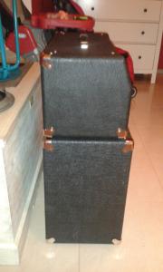

Las medidas exteriores son clavadas de la engl pro (muy similares a la suhr 112 y a la mesa boogie closed back): 58x47x30 cm
La espuma acústica la coloqué sólo en la trasera del cajón. Me parece perfecto así.
