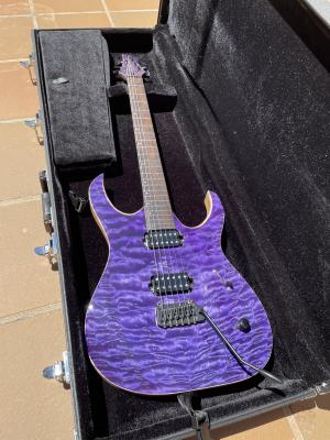

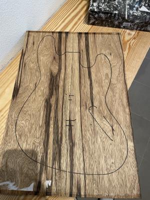

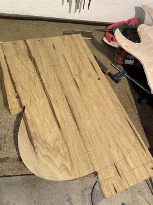

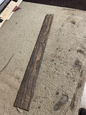

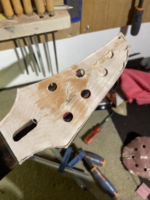

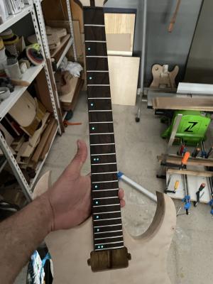

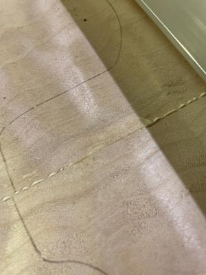

Muy buenas!! de nuevo por aqui, estoy muy muy a tope esta paternidad, voy con la hostia de guitarras muy a tope, multitasking... hahahahah! aunque bueno esta la verdad llevo desde el verano pasado adelantando cosas y tal, en este tiempo me he dedicado sobre todo al cuerpo y al acabado.
Este post va a ser mas como alguno que he visto por ahi en plan de : tomar, aqui teneis un poquitin del proceso, pero ya la guitarra esta terminada... vamos a ver que tal funciona este post... no se si os molan mas asi, u os molan mas con todo el proceso... por favor, manifestarse en los comentarios.
Vamos con las especificaciones del proyecto:
Cuerpo de Black Limba de 2 Piezas
Tapa de arce acolchado 5A 2 piezas
Mastil laminado de Wengue y Amaranto (Purpleheart)
Diapason de Ziricote
24 Trastes Acero Inox Medium Jumbo
Escala 25.5"
Ancho Cejuela 43 Graphtech
Grueso Mastil 1er Traste: 18,5mm y 19,5 en el 12vo.
Radio 16"
Inlays y Dots de Polvo Fluorescente y Cianocrilato
Alma Doble accion perfil bajo
Afinadores Gotoh Locking Tuners 3+3
Puente Hipshot Tremolo
Pastillas BareKnuckle Ragnaroks espaciado 53mm
Switch de 3 posiciones tipo cuchilla japones
Potenciometro CTS de 500k Push Pull
Jack Switchcraft Negro.
Vamos, no se si se me escapa algo pero es una guitarra METALERA total, moderna como ella sola y bueno solo en specs... a mi la verdad que solo con ver las maderas ya se me mojaban las bragas...

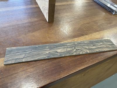

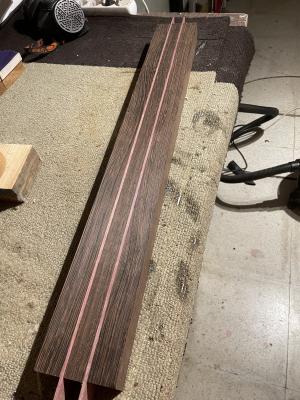

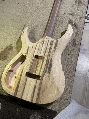

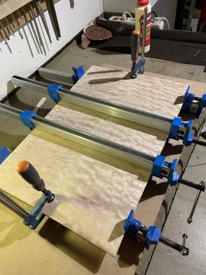

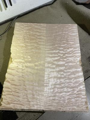

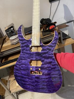

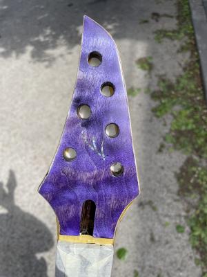

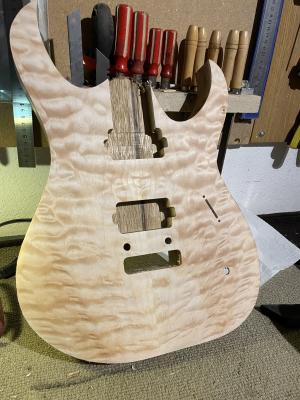

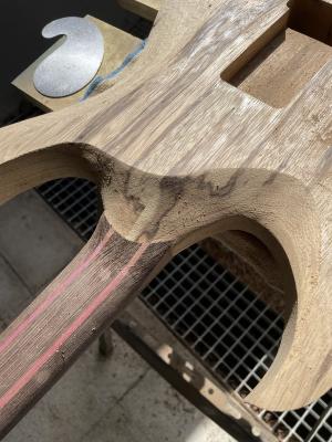

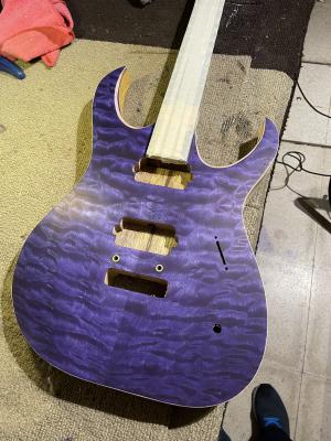

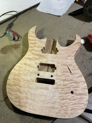

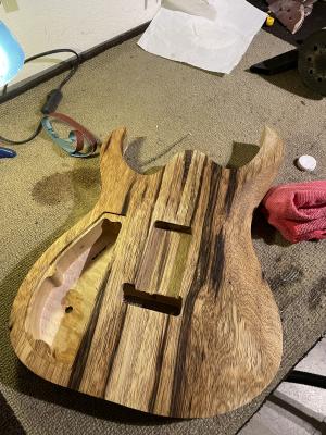

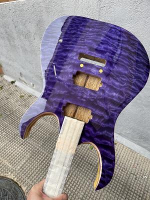

Presentacion de Maderas

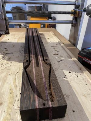

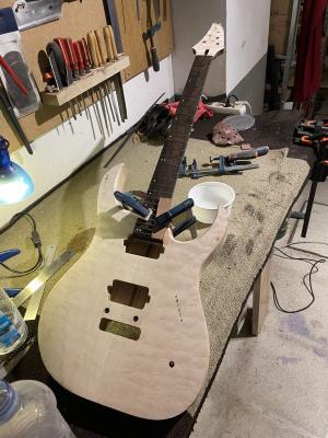

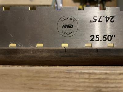

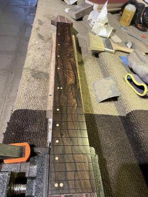

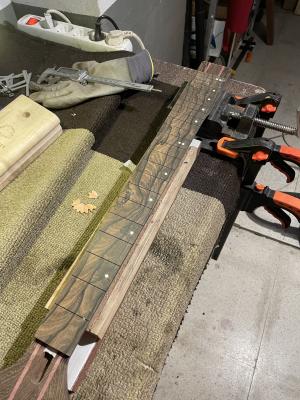

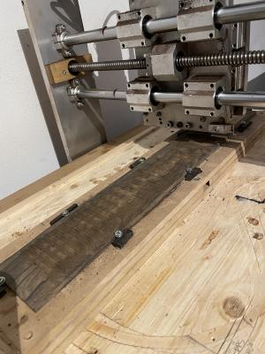

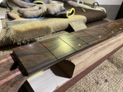

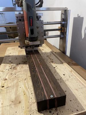

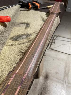

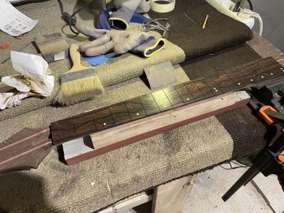

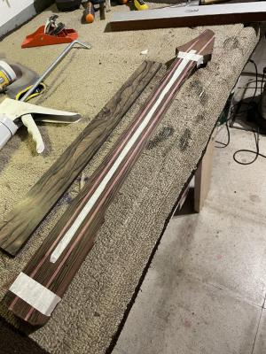

Trabajo Diapason y Mastil

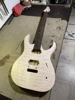

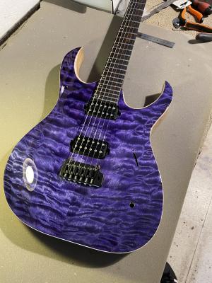

Cuerpo Acabado

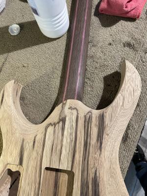

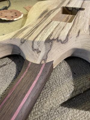

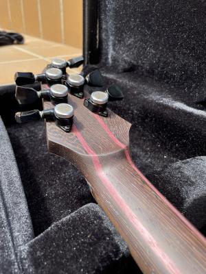

Transicion Mastil - Cuerpo

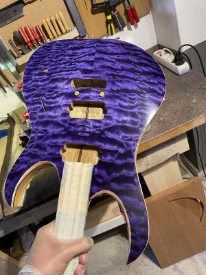

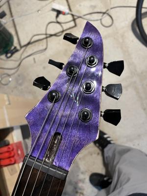

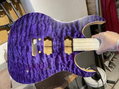

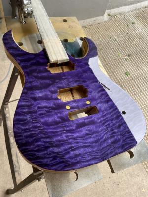

Tintado Cuerpo y Pala a juego
Proceso de Acabado
ferchomoraband
por el 08/05/2022

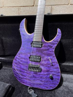

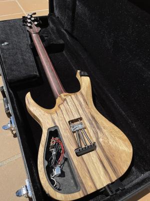

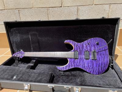

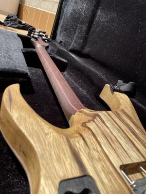

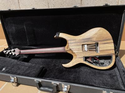

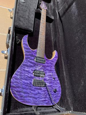

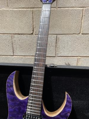

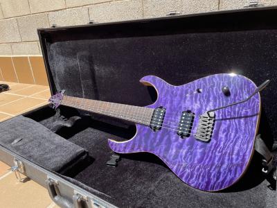

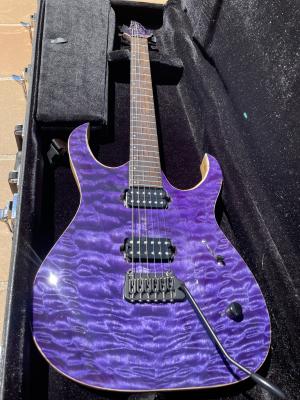

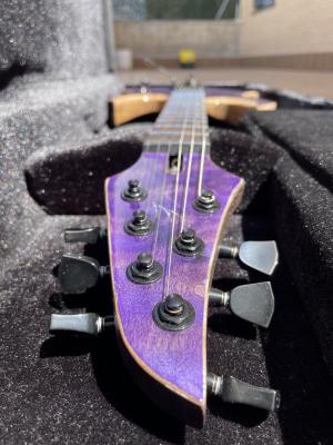

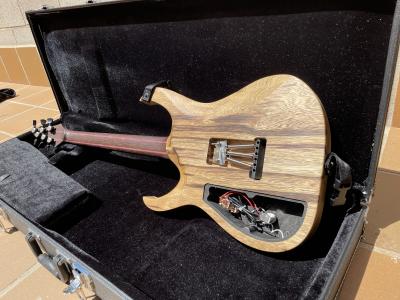

Fotos Guitarra Terminada (Solo queda hacer la tapa de la electronica)
index.php?controller=forum&action=view_attachment&attachment_id=171266
index.php?controller=forum&action=view_attachment&attachment_id=171267
index.php?controller=forum&action=view_attachment&attachment_id=171268
index.php?controller=forum&action=view_attachment&attachment_id=171269
index.php?controller=forum&action=view_attachment&attachment_id=171270
index.php?controller=forum&action=view_attachment&attachment_id=171271
index.php?controller=forum&action=view_attachment&attachment_id=171272
index.php?controller=forum&action=view_attachment&attachment_id=171273
index.php?controller=forum&action=view_attachment&attachment_id=171274
index.php?controller=forum&action=view_attachment&attachment_id=171275
index.php?controller=forum&action=view_attachment&attachment_id=171276
index.php?controller=forum&action=view_attachment&attachment_id=171277
index.php?controller=forum&action=view_attachment&attachment_id=171278
_Quique_
por el 08/05/2022
Joer que pintaza!!! Preciosa!!!
