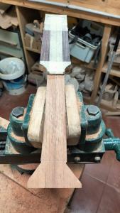

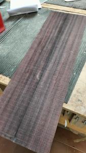

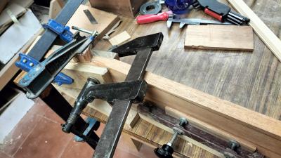

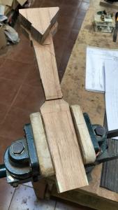

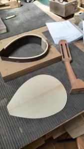

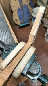

He empezado a construir una mandolina, iré subiendo aquí los progresos. Este primer día no hice mucho porque estoy acabando otro proyecto (un salterio) y no le pude dedicar mucho tiempo.
Básicamente hice:

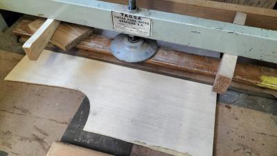

- Encolado de las dos piezas de la tapa.

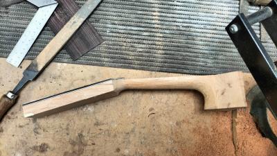

- Corte de la pala y pegado al mango.
- Pulido de las piezas que serán los aros.
Espero que el próximo día avance más.

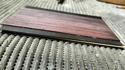

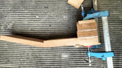

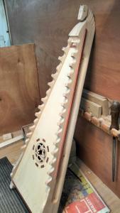

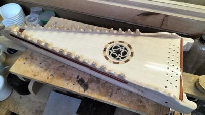

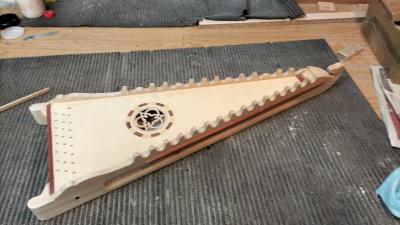

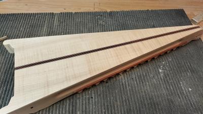

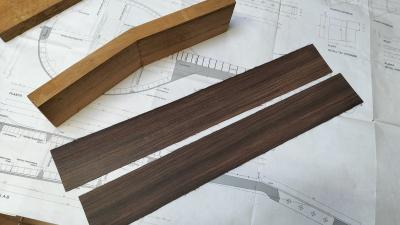

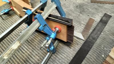

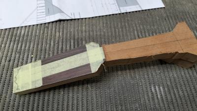

Seguimos. Os dejo también unas fotos del salterio, que está ya en proceso de barnizado.

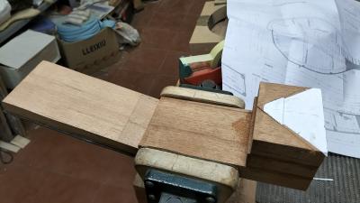

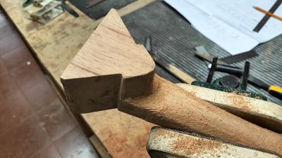

En cuanto a la mandolina:
- He rebajado los aros hasta unos dos milímetros.
- A partir del trozo de madera del mango que sobraba, he preparado el zoque y lo he encolado.
- He rebajado la pala al grosor adecuado y también he rebajado la pieza de palosanto que irá encima.

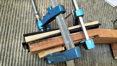

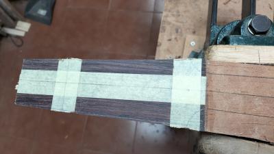

- He preparado y encolado 3 piezas delgadas de chapa (negro/blanco/negro), he encolado la pieza de palosanto encima y lo he unido todo a la pala.
Ahora tiene que secar, y la semana que viene a continuar.

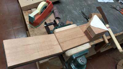

jordimatb
por el 16/02/2024

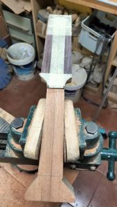

Bueno, básicamente he estado trabajando mango y pala. Desbastar la madera, darle forma, ir puliendo... Poco a poco, no tengo prisa y prefiero que quede bien hecho. La semana que viene espero dar forma a la pala y empezar con los aros.

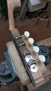

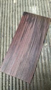

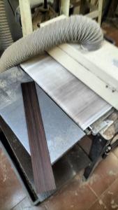

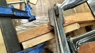

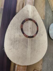

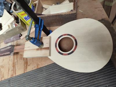

por el 10/05/2024

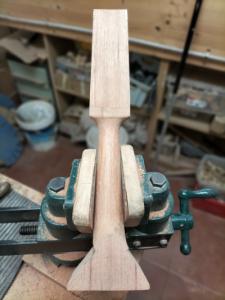

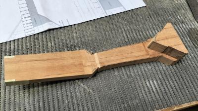

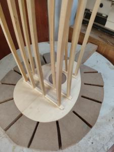

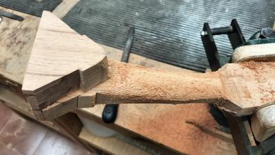

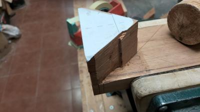

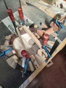

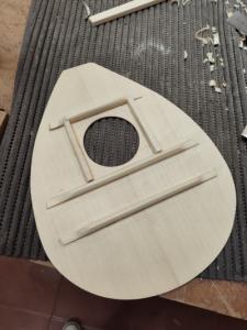

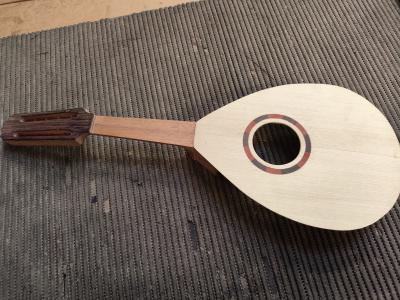

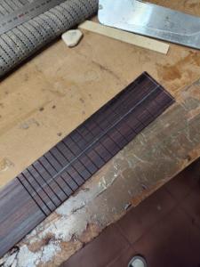

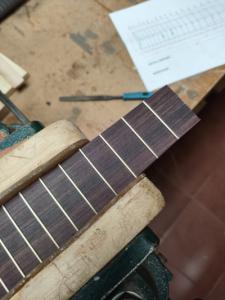

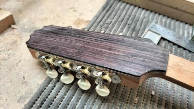

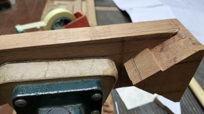

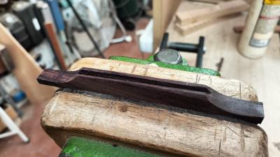

Tengo el hilo muy abandonado... Pero he seguido trabajando en ella. Pongo algunas fotos de lo que he estado haciendo:
- Acabado y pulido de mango y zoque.
- Dar forma al clavijero, y rutear y taladrar para las clavijas.
- Tapa: recorte, pulido, roseta. También encolar refuerzos.
- Preparar diapasón: pulido y trastes.
- Pulido y recorte de fondo, más sus refuerzos.
- Encolar contraaros, encolar tapa al mástil.
- Encolar aros a tapa.
