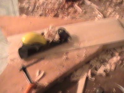

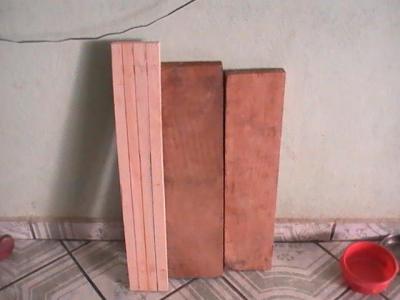

La madera en cuestión se escuadra y se cepilla.
Por alguno motivo que no recuerdo, no compre el tablón de arce del tamaño requerido, entonces tuve que unir dos para lograr alcanzar el grosor pero como verán un poco adelante paso del grosor.
2.-
Ya unida la madera procedí a medir el grosor, y vaya que sobro algo de arce Entonces con ayuda de el taladro, el formón y los cepillos procedí a rebajar hasta llegar al nivel deseado.
(El taladro lo use para quitar algo del arce que sobraba como lo hacemos cuando vamos a hacer las cavidades para pastillas.)

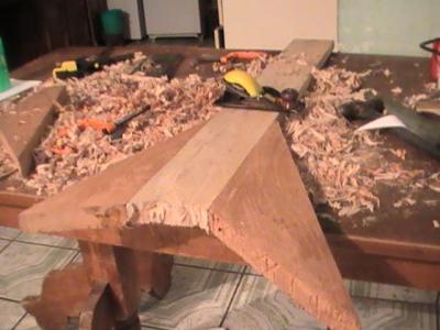

Después de esto procedemos a cortar el headstock a su forma que deseamos. En esos momento me acababa de independizar en el taller y por eso no tenia tanta herramienta por eso…
pues a mano!!! Con el serrote!
Después de cortar, hacemos que quede todo parejo con ayuda de un Cepillo de 1”
