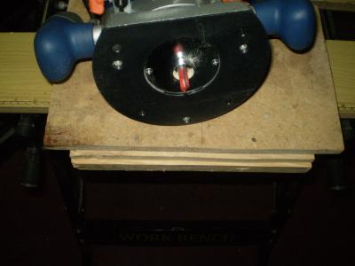

Buenas, ayer estuve probando la fresadora, que la compramos hace una semana solo XD, y la probé con el casquillo copiador haber que tal salía, lo malo que me va a hacer falta una fresa un poco mas larga y lo que use de plantilla que solo tenga 6 mm u 8mm. Aquí dejo una foto

Jajaja Pues resulta que yo vengo de probar la mía. Y para nada me acordaba que traía un disco-casquillo copiador. Yo creo que tal cual como se ve en tu foto, Cermial. También lleva un par de tornillos para sujetar a la base de la fresadora.
Entonces, después de descubrir lo que traía mi fresadora, he pensado si el juego de casquillos de Pazos sí serviría para la mía. Pero viendo ahora tú foto y recordando que dijiste que a ti no te serviría. A ver si puedes explicarme por qué para que lo entienda. ¿O es lo que te comentaba en #15 ?

Creo que no sirve por que mi fresadora tiene 3 agujeros, y no estoy seguro si quitando el plastico negro, los 4 tornillos estén bien alienados con los de la plantilla, todo sería probarlo.
Lo aclaro un poco mejor, este juego de casquillo copiador viene con una base para sujetarla a la base de la fresadora, no como el casquillo que tengo puesto que va solo en la parte central atornillado por dos tornillos. Si te fijas en la foto de mi fresadora tiene 3 huecos para tornillo haciendo un triangulo equilatero, estos son los que se usan para poner alguna base o anclarla a una mesa, lo que no tengo seguro si quitando el plastico negro, los 4 tornillos que lleva servirán para sujetar la base del casquillo copiador de comercial Pazos.

El casquillo que tú tienes puesto, como dije antes, es como yo he descubierto que viene con mi fresadora. En el manual de la mía le llaman disco copiador. Se sujeta igual que en la tuya.
Bien, pues según yo veo en Pazos, y en el segundo enlace de ebay (son similares), la base o adaptador para poner los casquillos copiadores es, digamos, como nuestros discos copiadores, pero sin la parte central de casquillo que tienen los nuestros. En su lugar, en el centro tiene una rosca, para enroscarle los casquillos. Y en el caso del anuncio de ebay, llego a entender más: incorpora dos tuercas, como dos anillos, para apretar y sujetar los casquillos a esa base o adaptador. Los problemas que veo con el anuncio de Pazos y el 2º de ebay son dos: se desconoce el diámetro de la base para los casquillos, y por lo tanto la distancia a la que quedan los 4 agujeros para atornillar al centro de la fresadora. Nosotros necesitaríamos dos agujeros. Si el diámetro fuese el mismo que el de los nuestros, pues a simple vista se aprecia que los agujeros no parece que vayan a venir bien. Aunque a esa pieza siempre se le podrían taladrar unos donde hiciera falta. Lo importante es que la pieza quepa en el centro de la fresadora. En mi fresadora, ese disco copiador y ese hueco circular central tienen un diámetro de 59mm
Ahora, el primer anuncio de ebay, ése sí incluye una base de plástico, grande, de color blanco, con muchos agujeros en muchas posiciones, permitiendo muchas variaciones para atornillar, y además incluye lo mismo que los otros anuncios. Y además un par de piezas (pins de centrado - ¿?).
