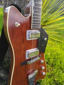

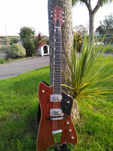

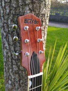

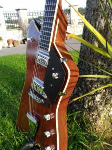

Pues a falta de unos retoques así ha quedado la guitarra:
stephen_dedalus
por el 14/12/2016
Enhorabuena, fivixx!!! Muy bonita, sí señor. La tapa tiene una veta muy bonita Por cierto, ¿al final como quedó el tema del ángulo del mástil? ¿Qué retoques le quedan? Un saludo :saludo:
Loren
por el 14/12/2016
Ta quedao súper guapa tío , muy bien acabada, pon un video aver si la escuchamos jeje
Mikel Dopey
por el 15/12/2016
Bestial!!!
Haz una buena sesión de fotos pa ponernos los dientes largos!! :D :guitarrista:
malditogatito
por el 15/12/2016
Muy muy bonita, enhorabuena!!!
fivixx
por el 15/12/2016
#17 el ángulo del mástil inferior a 1 grado. Lo que me queda para terminarla es pulirla y acabar de rematar la tapa del alma (ponerle unos tornillos y quizás un logo o firma)
Se que tengo pendiente la sesión de fotos y la prueba de audio/vídeo pero mi móvil no da para más. En cuanto tenga tiempo subiré algo decente.
Estoy muy contento con la guitarra. La verdad es que pese a la gran cantidad de cagadas y fallos de remate que tiene me lo he pasado muy bien construyendola. Podía haber pintado la caoba de negro para disimular los fallos pero no se porque me acaban gustando. Por ejemplo la forma del mástil no es la que quería. Pretendía hacer uno como el de una les Paul y al final me a quedado algo más ancho y grueso de lo normal. Podía haberlo corregido pero me acabo gustando asi. Tiene una forma original pero para nada incómodo.
Lo que más me ha sorprendido ha sido el sonido. Suena bastante mejor de lo que esperaba. Las pastillas son como las originales, unas tv jones powertron. Puente gotoh, clavijeros grover, potes bourns. Sonido rockero gordo de esos que te hacen crecer una barba texana conforme subes el volumen del ampli.
Más feliz que una perdiz
