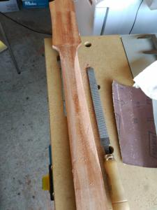

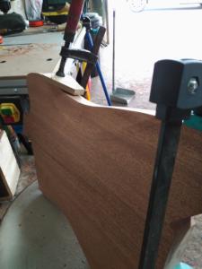

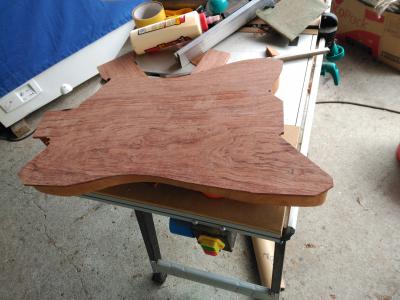

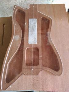

Después de unos cuantos meses por fin me he tirado a la piscina y he empezado a construir la guitarra. Los planos los he comprado a guitarplansunlimited. La caoba africana es de maderas barber. De momento tras mucho medir, lijar y fresar la cosa luce así:

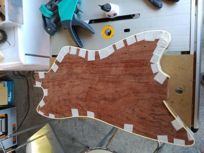

fivixx
por el 18/10/2016

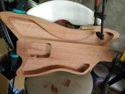

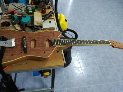

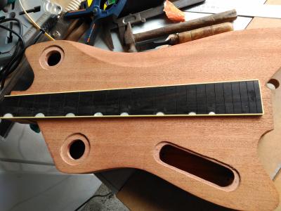

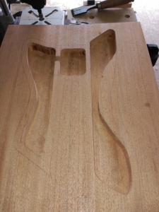

Perdón por no actualizar el post. Os dejo unas fotos de como ha ido hasta ahora:

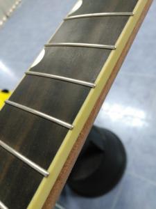

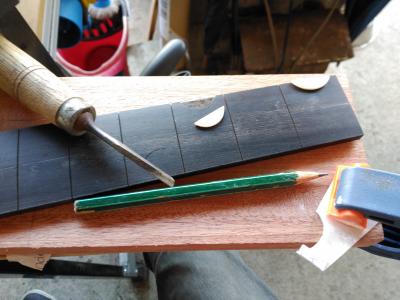

Para no complicarme la vida más de la cuenta el diapasón de ébano lo compré ya con los surcos precortados y con el radio de curvatura ya fresado. Aún así me decidí por hacer incrustaciones de nacar. Después de bastantes horas de curro estoy más que satisfecho con el resultado.
fivixx
por el 18/10/2016

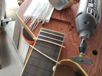

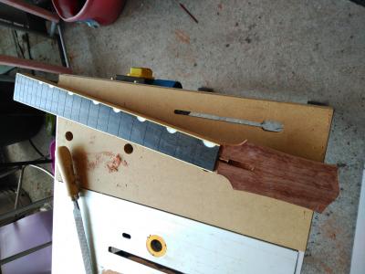

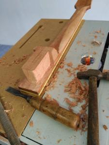

Para el binding fresadora de cantos y loctite. Fácil y bien asentado a la primera. El ensamble con el cuerpo me dio bastante dolor de cabeza ya que despues de terminarlo no acababa de asentar como yo quería. Para alguien que esta empezando como yo aún hay una gran diferencia entre serrar y serrar con una precisión de décimas de milímetro. Total que tuve que acabar rehaciendo el talón del mástil. Esta vez a la segunda ya quedó bien.
Los trastes los precorté con la dremel para que asentaran por encima del binding y luego los asenté a golpe de martillo. Ni prensa ni cola ni leches. Fuerza bruta y quedaron bien.
