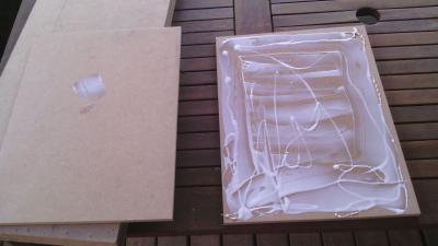

Para colocar el ampli encima decido que el alto del bafle será de 88cm y para que todas las tablas salgan de esas tablas el fondo es de 30cm, el ancho lo marca el cabezal del bajo: 43cm. Como el tablero es de 10mm pues me toca hacer 8 tablas en lugar de 4 y pegarlas para conseguir así una de 20mm, espesor suficiente (eso creo) para que la caja sea robusta.

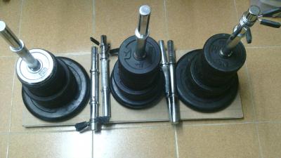

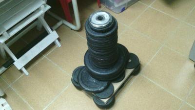

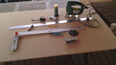

Las primeras fotos del proyecto que al final será 1x12" + 1x5" como tweeter

Corte, encole, pegue y después paso por el carpintero para que me deje las tabals a escuadra, dejadlas un cm más grandes para que al repasarlas el carpintero no se queden pequeñas
