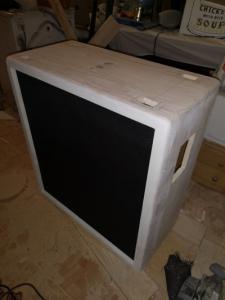

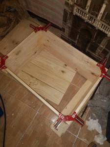

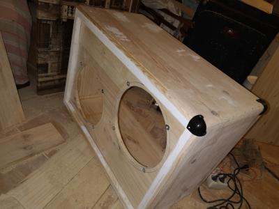

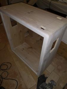

Hola a todos y feliz año nuevo, tenía pensado cambiarle el tolex a mi 4x12 y me dije hombre ya que vas a pedir tolex, pide un poco más y móntate una 2x12 para casa que tienes un par de altavoces muertos de risa y bla,bla, bla.... Total que me calenté saque unas medidas rápidas de mi 4x12 mf280 la recorte 1/3 en altura y me fui a mirar maderas. En una gran superficie tenían en oferta el tablero de pino de 18mm así que le di las medidas de los tableros para una 2x12 y una 4x12(ahi si que me vine arriba).
Total que me puse manos a la obra siguiendo las instrucciones de un par de hilos de este foro y este es el resultado.
vedaabierta
por el 03/01/2021

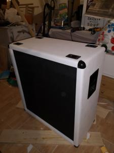

Tiene algunas cagadillas al encolar el tolex por haber utilizado supergen en spray, lo había utilizado anteriormente(años y años atrás) para cambiar el tolex a un par de combos pero parece que han cambiado la composición y no vale ni pa tomar por....
Precio de componentes para una 2x12 y una 4x12(que todavía no he montado) sin contar altavoces y tolex.
Tableros de pino y listones 60€
Herrajes, esquineras y remaches tipo marshall (alliexpress) 30€
Cola para madera,mierda de supergen en spray, tubillones 6mm, spray negro mate (del chino de abajo) 22€
Total 112€ y 4 tardes de curro.
No cuento el tolex porque si no lo hubiese pedido para cambiar la otra pantalla, lo hubiera acabado con polipiel o warnnex unos 30€ en el peor de los casos.

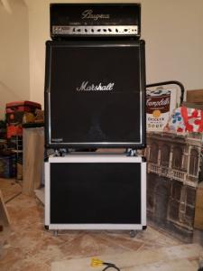

Decir que aunque es muy voluminosa no pesa una castaña y por el momento, hasta que le pueda dar un poco de caña, suena increible unos bajos presentes y definidos, buenos medios y agudos pronunciados pero suaves, pese a los altavoces que lleva, un g12t y un sheffield 1230.

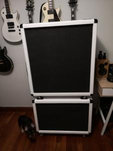

Buen trabajo. Se ve preciosa con el tolex blanco.
:bien:
toni.kt88
Que guapo!! Felicidades

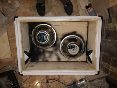

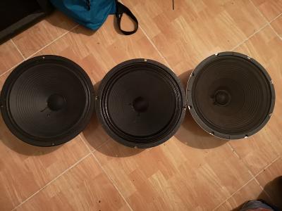

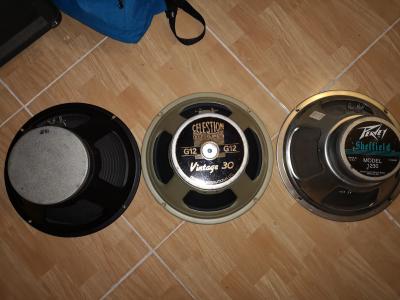

Bueno, por fin he tenido tiempo para montar la 4x12 y me he encontrado con algunos problemillas con los que no contaba, el primero que el pino no funciona bien para las tapas en una 4x12,monte los altavoces en tablero de pino igual que la tapa trasera y sonaba muy opaca, cambie por contrachapado de abedul y segundo problema, se fue al otro extremo, chillona y sin cuerpo, probé mezclando las tapas y bafles de ambos materiales pero el resultado seguía sin ser el deseado.Probe con un contrachapado standard de 15 que tenía por el trastero y sorpresa suena como debe con grave definido y agudo nítido sin atravesar el oído.
Los altavoces son 2 v30 y 2 harley benton(20€ ud) comprados en el foro.
Muy sorprendido con los harley benton, no voy a decir que sea mejor altavoz que el v30 ni mucho menos pero si que suena mucho mejor, tiene algo menos sensibilidad que el v30, suena prácticamente igual pero no es tan chirriante en los medios altos como el celestion y con mejores bajos, parecido al v30mf o al v30 de mesa,todo un descubrimiento.
