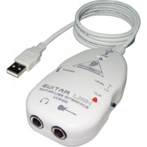

Me gustaría saber una cosa. Veréis, resulta que mi actual tarjeta de audio, una firewire solo, no voy a poder usarla con el laptop, ya que este no trae entradas firewire, y estoy buscando un dispositivo para conectar la guitarra al laptop. He visto que actualmente existen alternativas a la tarjeta de audio externa grande que todos conocemos, lo que no se es si con un dispositivo de esos tendré suficiente para conectar la guitarra a mi laptop ya que luego necesito que tenga al menos una salida para llevarla al Marshall. ¿Con esto seria suficiente?

#11
Ese aparato es el que uso yo, va bastante bien, aunque es de lo mas barato que hay, no se si te compensaría una cosa de mas calidad... pero si que te serviría, tiene una entrada y salida stereo (por si en vez de una guitarra le quieres conectar un teclado) pero funciona igual si lo pones en mono la entrada y salida.
Si te compras ese una cosa importante, tiene los drivers propios de behringer, y los drivers de Asio4all, si quieres el mayor rendimiento instala los dos, primero el behringer, y luego el asio, no se por que con esta configuración funciona mucho mejor que con solo uno de los drivers a la vez...
Por cierto, y un adaptador de firewire a usb? no se cuanto costaran, pero si con la tarjeta que tienes ahora estas contento te lo puedes plantear.
