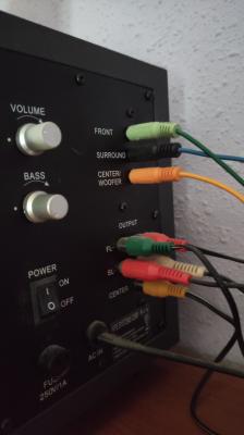

Recientemente he adquirido un Focusrite Scarlett 2i2 Studio Pack y tengo algunas dudas sobre como instalarlo de la mejor manera.
Antes de que el Scarlett llegase, yo tenía simplmente:
- Ordenador de sobremesa
- Equipo de sonido antiguo 5.1 conectado a la tarjeta de sonido por conexiones de clavijas de colores.
Ahora, me encuentro con que, a falta de monitores de estudio, tengo que seleccionar la fuente de reproducción de sonido del ordenador entre el Scarlett (con cascos) o la tarjeta de sonido (para oir el sonido por el 5.1), de forma que si estoy practicando y quiero escuchar algo por "fuera", tengo que andar cambiandolo todo el rato.
Si compro unos monitores y me deshago del 5.1, ¿está Scarlett pensada para actuar como tarjeta de sonido principal del equipo 24h al día? ¿Como lo suele hacer la gente para no sea un incordio y no tenga que estar moviendo configuraciones?
Gracias por adelanto.

luigi_dt
por el 26/02/2024
lutop escribió:
Puedes utilizarla como tarjeta unica sin problema.
Has mirado si puedes conectar los 5.1 a la Scarlett en modo stereo?
Pues sería interesante una opción "puente" la verdad, pero creo que no. La conexión es muy vieja.
El tema es que hacer espacio para los monitores me va a requerir bastante obra (arrancar cables del 5.1 de la pared, pintar, quitar alguna baldas y poner otras nuevas. Cosas del espacio limitado. Y al final, es probable que me mude a algo más estable en los próximos 18 meses.
lutop
por el 26/02/2024
Cuantos cables te vienen de la tarjeta de sonido al 5.1 ?
En teoria, podrias conectar al 5.1 como minimo los dos frontales (L/R) a la scarlett. Pero sin subwofer creo que sonara sin bajos.
