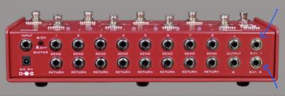

En el MK3 creo que es posible. Si el ampli cambia de canal por un simple switch "latch" en los primeros modelos perdiendo 2 loops es posible:
1. Usando el send del loop 7 como "out" del looper, siempre encendido.
2. En el return del loop 8 poner un Jack puenteado y por el out de la pedalera el cable de cambio de canal al ampli.
De esta manera el pulsador 8 se transforma en pulsador de cambio de canal.
Lo puesto en "2" puede hacerse puenteando el return del loop 7 y usando el send del loop 8.
Es un poco complejo... pero yo lo he hecho con un looper Voodoo Labs (no es switching de origen) y estoy dando conciertos de esta forma.

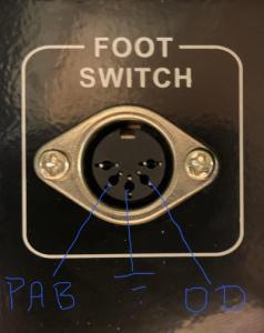

.... voy a probarlo......he visto en you tube hacerlo con un Boss ES 5.......cortando el cable del interruptor de pie del ampli, (para aprovechar el conector multipin del pedal), y soldando los pins 2 &4, a un conector midi,,,,,y controla las funciones de cambio de canal y de Booster del D 50
Gracias
Walterius Albatrus
por el 30/06/2022
Con lo que yo he descripto puedes controlar una función. Probablemente en una entrada de 2 funciones sólo controles una... o ninguna.
En conector DIN5 (los MIDI de toda la vida) puedes hacer la prueba conectándolo al ampli y puenteando pins a mano con cualquier alambre, cable, destornillador... y ver qué pasa antes de coger un soldador.
Este método sirve cuando los pulsadores del footswitch original son "latch", o sea con enclavamiento. Si el footswitch es "unlatch" (sin enclavamiento, tipo tap-tempo), no funcionará bien.

Solucionado !!!!!!
c27reinhardt
por el 08/07/2022
Con una caja Hammond, un conector DIN5 hembra y y 2 conectores jack (hembra también)
Lo pegué, con velcro a la parte inferior de la pedalera, y utilizando un cable midi que se vende en cualquier tienda de instrumentos.
Funcionó a la primera. :D:D
