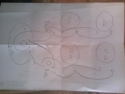

Necesito conectar mi 4x12 y que salga a 8 ohm, pues ahí sale el atenuador que tengo. Lo he apañado con dos series stereo, a 8 cada una. El atenuador se puede conectar a dos altavoces, así que por poder, puedo
Pero prefiero una sola conexión. He hecho la del diagrama y el valor que da es el que quiero, pero no sé si hacer eso es correcto. ¿Estaría bien?

Diagrama

Si tienes 4 conos de 16 ohmios no vas a poder tener nunca 8 ohmios en una única conexión sonando los 4 conos.
Podrías tener 2 conexiones de 8 ohmios conectando los conos de 2 en 2 en paralelo, sólamente.

Gracias, Tariu.
Es lo que ya sabía pero quería confirmar.
