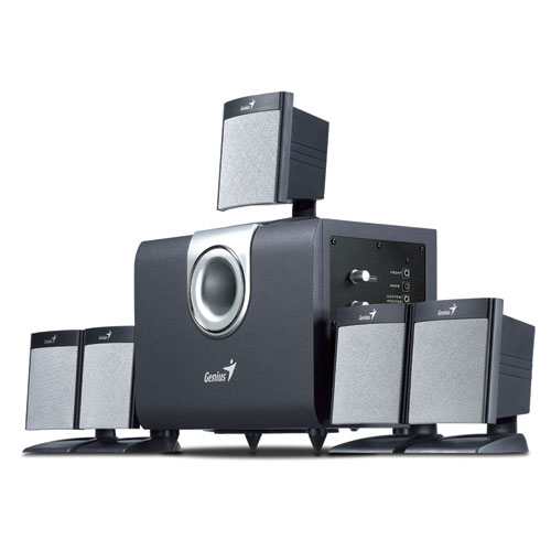

gracias por responder, pero podrías subir unas imagenes de tu subwoofer?
yo ocuparía la caja grande...

Pues si vas a tocar con una banda claro que te sirve el ampli de 10w pero no se va a escuchar muy fuerte y si le subes a todo puede escucharse algo saturado pero claro que te sirve, no va a sonar excelente pero va a sonar bien!! pero para tocar con una banda no te va a servir el subwoofer, el que uso en mi PC es muy parecido al tuyo y mi x3 la conecto a la pc para que suene en las bocinas de mi pc(subwoofer y bocinas), en la parte trasera de tu CPU hay tres conectores de colores, el de color verde es donde se conectan las bocinas, el de color rosa es donde se conecta el microfono y el de color azul es donde puedes conectar cualquier fuente de audio: un reproductor de mp3, tu x3 Live, etc. ahi es donde conecto mi x3 con un cable de plug de 1/8 (miniplug como el de los audifonos) pero solo la conecto ahi para practicar y grabar, para ensayar con mi banda uso un amplificador pero yo uso uno de 100w, con tu ampli de 10w se va a escuchar bien pero cuando le den a la bateria tu guitarra no se va a escuchar lo suficientemente fuerte, a menos que todos le bajen al nivel de tu ampli, pero cuando yo empece a tocar el baterista le ponia cinta a los tambores para apagar un poco el sonido de los tambores y poder ensayar al volumen de mi ampli que tambien era pequeño, sin embargo te sirve mas el ampli que la caja del subwoofer, lo que puedes hacer es poner tu ampli de 10w mas alto para que se escuche un poco mas fuerte y empezar a juntar para comprarte un ampli mas grande! Saludos!!!

Yo uso mi x3 conectada a mi PC y esta a un sistema 5.1 con subwoofer por que la señal que me da es muy parecida a un PA y a un Ampli que son los elementos con los que trabajo, hago mis presets en mi compu, uso mi x3 como tarjeta de sonido y de esta manera grabo mis demos en mi PC, yo en alguna ocasion probe conectar mi subwoofer a la x3 por audifonos cuando me quede sin PC y me resulto un sonido con mucho fizz y no me gusto, pero esto es por que yo hice mis presets usando el sonido que me da las salidas XLR y las de jack, debo agregar que el sonido que obtengo conectando mi x3 por XLR es inmejorable y desde mi punto de vista el sonido de los audifonos es algo deficiente ya que nunca vas a obtener el punch y el hum adecuado, pero ya sabes que en el uso de estosaparatos cualquier recurso es valido, si ya hiciste tus presets has todas las pruebas que puedas y donde te suene mejor asi usalo, en realidad el punto clave de la x3 es como la conectes al sistema de amplificacion que uses y la mejor forma de conectarlo es saltandote el ecualizador del ampli usando el loop de efectos y en algunos casos usando ampli de teclado o mejor aun usandolo directo a la consola!!
