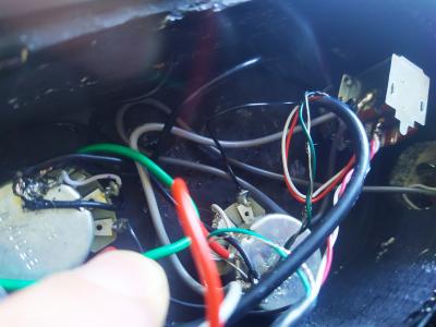

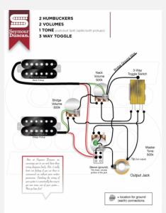

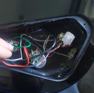

Buenas. Hace un tiempo me hice de dos humbucker Seymour Duncan de cuatro hilos para poder usar el Split coil en mi schecter tempest. Son una 59 en mastil y una custom (SH 11) en puente. El caso es que me las conectó un amigo y creo que no termina de sonar bien del todo. Le noto poca definición y hace algunos ruidos que no creo que sean normales. Así que os agradecería si me pudierais confirmar que las cnonexiones de son correctas.
La guitarra tiene dos volúmenes y un tono que es el que hace split. Os dejo un par de fotos y el que creo que es el esquema. Hay una maraña de cables así que si es necesario puedo sacar alguna foto más. Gracias por adelantado.

Asi es imposible verlo.....lo que si veo es que el verde y el bare tienes que ponerle cinta o desoldarlo y ponerle un tubo termoretractil....ese bare no puede estar asi al aire que toca en cualquier lado y pueden venir los ruidillos por eso.

Gracias, me imaginaba que iba a ser difícil verlo. Voy a probar a hacer lo que me dices. Si no funciona intentaré pasar un vídeo o algunas fotos en las que puedan apreciarse mejor las conexiones.
