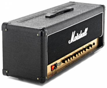

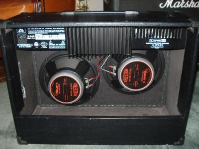

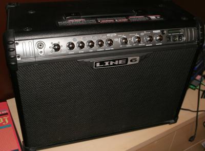

Hola, mi duda es la siguiente, tengo un combo Line 6 Spider 120watts y próximamente me compraré un Marshall DLS100H (cabezal 100watts). Lo que quiero hacer es convertir el Line 6 en cabezal + pantalla, para no comprar una pantalla para el Marshall. Pero poder seguir usando en line 6 como cabezal. Hasta ahí bien, pero, para conectar los altavoces... Son 2 de 8 Ohms, Para el Marshall ¿puedo conectarlos en paralelo o en serie y conservar los 100 watts en total pero solo a través de 1 jack mono? (El Marshall tiene 2 salidas de 8 Ohms y 1 de 16 ohms.)
Adjunto fotos. Gracias de antemano.
Andrés Vargas - chempi
por el 02/01/2016
Debes conectar los altavoces en serie, asi te queda una impedancia de 16 ohm para poderlo conectar al marshall
