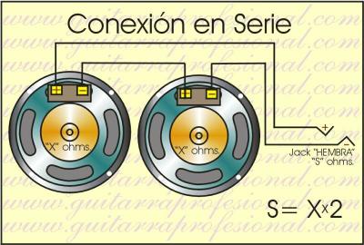

Hola a tod@s,
Estoy haciendo una pantalla 2x12, el mueble ya casi lo tengo terminado y ahora me toca el tema de conectar los dos altavoces, pero no tengo ni idea, alguien me puede guiar como lo puedo conectar y que posibilidades tengo?
Por cierto, casi se me olvida, son dos vintage 30 de 8 Ohm y el cabezal un Bugera G5. Necesito que me dé como mínimo 8ohm.
Un saludo y gracias.
Saruman
por el 17/06/2021
Si cada altavoz es de 8 ohmios no vas a poder poner ambos a 8 ohmios, solo puedes ponerlos en serie a 16 ohmios o en paralelo a 4 ohmios, así:
Yo la pondría en 16 ohmios (2ª foto)

Pues tienes que conectarlos en serie.
Para que den 16.
En paralelo darían 4.
Si utilizas solo un altavoz, tienes la impedancia que quieres. 8.
Busca esquemas en la red. Hay 1000.

Gracias!! los pondré en serie, así de esa forma me dará 16 Ohm

Si, al final los pondré en serie.
