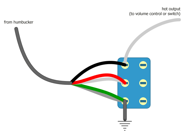

Hola compañeros!
Aver si alguien me puede decir como va la conexión del split coil para humbuckers Seymour Duncan utilizando interruptores SPDT de tres patillas.
He estado buscando y no lo he encontrado. Gracias!

Compañero, con 3 pines es imposible... se necesita si o si 6 o mas pines

Hey Cruz, si es un SPDT (un polo con dos posiciones) se supone que deberías unir blanco y rojo en el pin de en medio (para que ambas bobinas estuvieran en serie), y uno de los otros dos pines iría a masa; de esta manera al seleccionar la posición que une dichos cables a masa, cortocircuitas una de las dos bobinas (funcionando una sola bobina, de ahí el single coil).
Si quisieras pasar a simple más de una pastilla simultáneamente, deberías conseguir un switch con más de un polo (cada 3 pines del interruptor son un polo, básicamente).

#3 Si, tienes razón... Estaba pensando en un Serie/Paralelo.
Cruz Caballero
por el 10/03/2016
Perfecto! Muchas gracias
