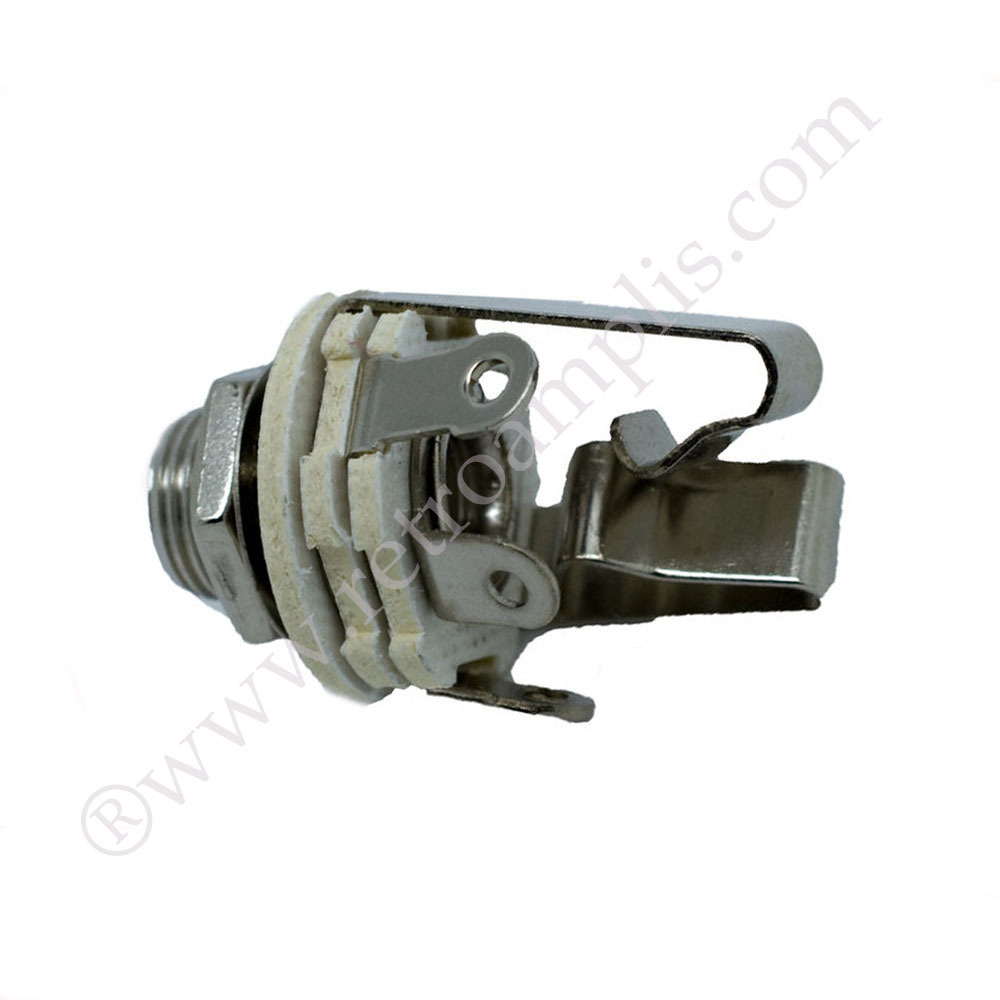

Hola. Tengo un jazz bass Marcus Miller con circuito activo y no consigo el Jack hembra de salida, que es un tanto particular por llevar una solapa interior en una de las garras de conexión. Alguien puede ilustrarme al respecto? Gracias!.

No compañero. En una de las solapas tiene una platina por dentro que abre contacto cuando metes el Jack, que entiendo, impide que se descargue la pila. Además si es un Jack stereo pero con eso a mayores

Imagino que este debe ser el modelo:
https://www.ebay.com/itm/005-6055-000-Genuine-Fishman-Output-Jack-For-American-Deluxe-Basses-/234704990338?_trksid=p2349526.m4383.l4275.c1#viTabs_0
El problema es que Fender no suele adjuntar hojas de datos sobre ese tipo de materiales. Pero lo lógico es que sea un jack stereo normal con pines accesorios para conexión/desconexión. Podrías encontrar uno con funciones idénticas en tiendas de electrónica.
Y también podría caber la posibilidad de sustituirse por uno Switchcraft stereo abierto, que sin duda sería más fuerte mecánicamente.
Cuál sería este exactamente? . Gracias por las respuestas.

Rubiolus escribió:
Ah...pues un jack stereo con los contactos conmutados
Efectivamente ese es el mismo que trae el bajo. No sé si lo hay en switchkraft. Pero por lo menos ya se cómo pedirlo o llamarle. Muchas gracias a todos.
