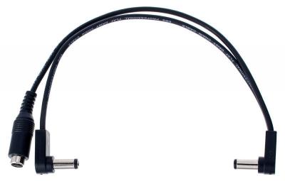

Hola, tengo un Cry Baby 535Q de los antiguos y va a 18 voltios. Si utilizo en cable como el de la foto que adjunto, puedo conectarlo a 2 salidas de 9V para que así entren 18 voltios en el pedal?

O este cable sólo vale para todo lo contrario: conectar 2 pedales a una única salida de 9V?

Lo que tu necesitas es un cable que conecten dos salidad de 9V en serie:
Es decir has de averiguar si el cable que pones en la foto conecta dos sus conectores macho en serie a la hembra, ter recomiendo que busques a alguien que te construya el cable que necesitas, puedes acudir a alguna tienda, conocido, tecnico ...

Hola. Lo que necesitas para sumar los voltajes de dos tomas es un cable como el Voodoo Lab PPY Voltage Doubler.
https://www.malaga8.com/voodoolab-ppy-voltage-doubler-p-25996.html
Si quieres usar sólamente una toma de corriente, puedes usar uno como el 1 SPOT Voltage Doubler de Truetone.
https://www.thomann.de/es/truetone_voltage_doubler_tvd.htm
