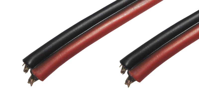

en cuanto al cable para conectar cabezal y pantalla me han comentado que es uno especial ¿no valdria al menos para probarlo un cable de guitarra?
teletux
por el 14/05/2011
No, un cable de gitarra nunca.
Tiene que ser cable para altavoces. Es este que lleva dos conductores paralelos. Compra un trozo de uno que encuentres barato, y luego si te gusta ya le pondrás uno mejor.

A ver chicos, si sólo lleva dos cables... ¿como va a se estereo? jajaja
Un cable con dos hilos! paralelo, no coaxial.
Hay uno rojo y negro, el de toda la vida para los altavoces de los coches, y otros con el aislante semitransparente. Los hay de distintos tamaños.
