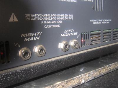

Yo entiendo que si pones dos de 8 en cada salida, tienes 4 y más potencia.
Y con esos de 400 por pantalla bien. Y los puedes conectar, tanto los dos al ampli (por canal digo) o de una pantalla a otra.
Seguro que si mides comtinuidad en las dos salidas de cada canal estan puenteadas. Es decir, te dara cero ohmns.

Que si entre las dos salidas que hay por canal hay cero ohmn, vamos, que estan en puro paralelo.
Cuando enchufas una pantalla vale cualquiera de las dos salidas de cada canal? Es decir, si pones una de 8 en cada jack del mismo canal, así tendrías 4, o puentenado de un altavoz a otro, para eso tiene dos bujeros.

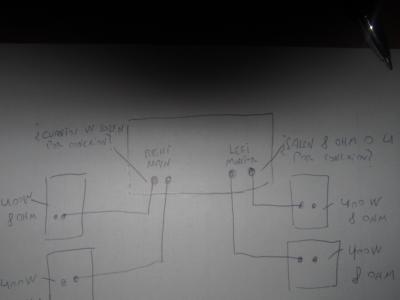

perdona mi ignorancia en esto pero es que soy muy negado en electrónica, te expongo mi intención de lo que quiero hacer.

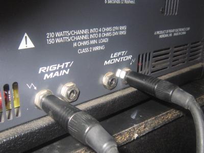

Cabezal 400 w, 200 w cada parte, no se cuando salen 150 w por parte como indica el cabezal. (foto 1)

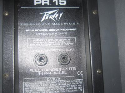

pantallas 400w y 8 ohm.
¿salen 8 ohm o 4 ohm por conexión?

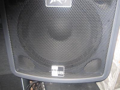

¿cuantos watios salen por conexión? (foto 2)

deacon Baneado
por el 15/05/2016
Quiero utilizar dos de monitores y dos para el público.

Si pones dos de 8 por canal, es como si tuvieras uno de 4, por lo tanto te va a dar 210 W por canal.

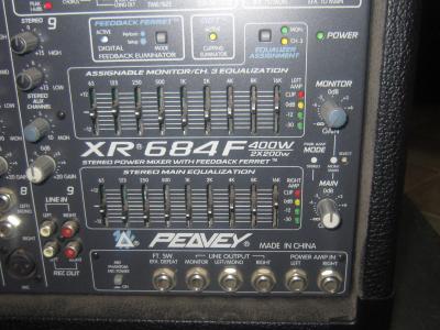

Un fotito del frontal please

Los volúmenes (y ecualizaciones) separadas para main y monitor se ven en la primera foto.

Vale, ya he visto alguna foto, tienes dos opciones:
Si solo canta uno, y va en el medio por lógica, otra cosa es que hagaís otra cosa, puedes hacer dos salidas en mono ( con las cuatro pantallas) una el main (para PA) y otra el mónitor, esa selección no la veo clara pero hay como un botoncito y dos luces entre los pote de main y monitor, bueno no se si son luces, pero pone select, igual es sin mas un pote por canal. Subiendo tambien El pote de mónitor en el canal de lo que queraís envíar a los monitores.
Si hay coros, que ya hay paneo, yo, intentaría sacar en estereo del main para la peña. Y del rec out, a dos autoamplificados (va a salir la misma mezcla que para fuera, pero lo lógico es que solo metaís voces, y si acaso un poco de bombo si necesita, que puede ser en un garito a todo meter), la putada es que el volumen parece ser controlado desde main.....pero se puede hacer, con el gain de cada canal. Yo eso haría si hay coros.
Cogéis, probais con los monitores y hasta que acoplen los micros , los bajaís un poco, y luego bajais las guitarras hasta que oigais bien las voces.
