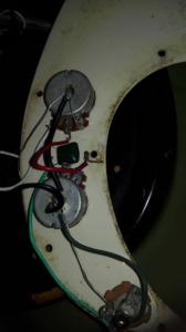

Hola como siempre viniendo a este foro en busca de ayuda :D .. tengo un bajo marca legend y tengo problema con la coneccion de los potes, me llego usado y vi que metia ruidos y que no funcionaba el tone lo desarme y de seguro esta mal conectado los cables.. alguien tendra un diagrama de como conectar este desmade? dejo unas fotos de como es y como esta.. Del microfono salen 2 cables, tmb me resulta raro como esta conectado el capacitor

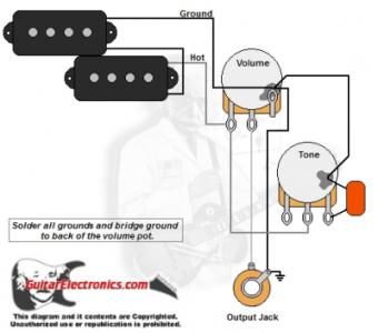

Bueno con una búsqueda rapida en la web salen cientos de esquemas

Claro si los vi y me aparecieron esos enseguida, no confie por que estaban muuuy diferentes a como esta conectado.. por eso queria verificar por alguien que sepa mas del tema si era lo correcto esos diagramas, por que esta completamente diferente jaja.. voy a probar conectarlo e esa forma a ver que pasa , gracias!

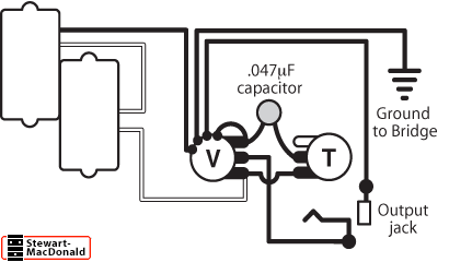

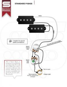

a926560e7dc5b9ba98d3dc2ee1b45-2401175.gif tmb encontre esta alguien sabra cual sera la correcta?, por cierto es modelo precision

Si sigues el cableado es igual a los otros
